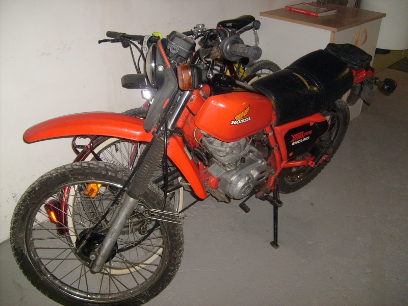

la voila sitôt ramenée
et après un petit lavage
elle a aussi les 2 rétro d'origine......je l'ai avais enlevé pour la charger ds le Partner !!!!! (ou simca 1000)
Alors pour 250 roro, vous en pensez quoi ?
(démarre au quart et en régle)

Je te la reprends 300 !!!
Même si il y a du travail à faire, ça semble un très bon plan (même si le moteur est HS) car elle est quasi complète.
Au boulot
Au boulot

ok merci CBX ! cela me rassure....(nan le moteur n'a pas l'air HS....m'enfin j'en saurais plus après avoir roulé un peu)
Meme à 300 je ne la vends pas !!! c'est sentimentale...ma premiere vrai moto à 16 ans...
vi au boulot et surtout la course au pieces

Sinon, si tu es bricoleur, tu peux adapter un silencieux enduro style 250 Katoche, mais là faut raccorder le bignou au collecteur et ce n'est pas simple.
Ah ! Et un conseil qui vaut c'qu'il vaut : vidange ton huile de fourche et mets de la DEXTRON ATF que tu peux trouver en grande surface (Inter ...)
J'ajoute à tout ce qui t'a été dit que le cache droit est quasi introuvable en pièce détachée d'occasion. Mais ya parfois des miracles
C'est d'ailleurs la même chose pour le cache de la XLS car, comme tu le sais déjà, il était encastré dans le cadre par trois "tétons" pris dans des joints noirs qui à la longue se tassaient et prenaient du jeu.
J'ai d'ailleurs failli perdre le cache de ma Belle XLS lors d'une bourre sanglante en TT : il ne tenait plus que par un seul téton !
Pour le silencieux en tôle à ferrer les ânes, la condensation finissait par le corroder car elle ne pouvait s'évacuer et stagnait longuement à l'intérieur.
A l'époque certains p'tits malins perçaient un ch'tit trou en bas sous la sortie des gaz ... mais cela ne faisait que ralentir le processus d'autodestruction programmé par la conception de c'te pièce.
En remplacement ? Il existe de la re-fabrication australienne à l'identique (mais chère), sinon en occase du Marving, du First alu, du Supertrapp (efficace mais bruyant) et une autre marque que connaît Ritonus84 (mais ça fait des lustres qu'il ne s'est pas connecté sur le fofo ). Sur un autre forum, il y a un sorcier qui te fait des lignes en inox poli à mourir, mais il ne fabrique que pour ses amis.

Pas de prob. CBX !!! comme j'y connais rien en 4 tps....je me posais la question !
Sergio merci aussi ! as tu des bons sites pour trouver un silencieux adaptable (sans modif) et a pas trop cher ?
T'inquietes pour la fouche c'est prévu en dextron (comme ma DTMX)....j'ai tous ça a la maison.
Bon merci encore a vous tous pour votre accueil et a très très bientôt.....pour la suite !
ps: que pensez vous du site de Manuracing : "125 Honda" pour les pièces? (il a le même site pour les 125 Yamaha)
ou avez vous un autre site intéressant?

Un silencieux : d'origine ? Tu as ça sur LBC : http://www.leboncoin.fr/equipement_moto/541643286.htm?ca=2_s
Re: De nouveaux en XR 125 après 34 ans !
vi merci Marco........je verrai mais l'embout soudé ça me fait drole
Oliv02- Nombre de messages : 13
Date d'inscription : 22/01/2014
Je comprends, mais il est très difficile de trouver un silencieux d'origine qui ne soit pas bouffé par la rouilleOliv02 a écrit:vi merci Marco........je verrai maisl'embout soudé ça me fait drôle
L'idéal serait de trouver un First en aluminium, léger, pas trop bruyant et qui donne un look "enduro" :
je n'en vois jamais dans les pièces détachées sur LBC mais il en est passé sur des 125XLS ou XR
yes Marco !!.....je démarre et le ministère des finances à l’œil.!! je ne suis pas pressé donc ! lol (obligé).....je travaille ma diplomatie et je l'aurais !!!!!!! (le silencieux...hin....pas ma femme........c'est déjà fait !)
