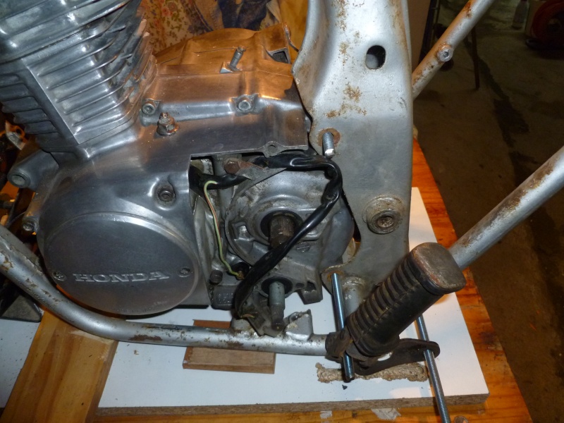

bon
pour les reposes pieds , là je pense fortement que j'ai la bonne solution et ce sans aucune soudure ou coup de disqueuse ... donc si un jour je veux revenir a l'origine  cheers  pas de problème ....
la j'ai fait le montage avec une vieille barre a rideau  , celles d'en haut  yen a 2 je pense les faire faire en alu  avec une tige filetée qui serrera le moteur au cadre ainsi que les repose pieds
et celle du bas je sais pas en quelle matière alu ou acier ou chrome   ??? et cette barre sera aussi le support comme a l'origine  pour la pédale de freins   .... et percé et tarauder en bout pour la deuxième fixation des repos pieds  ..... vous en pensez quoi ....
par contre ça déplace fortement vers le cadre , le repose pieds de droite ... mais comme je n'aurais pu le pot ...

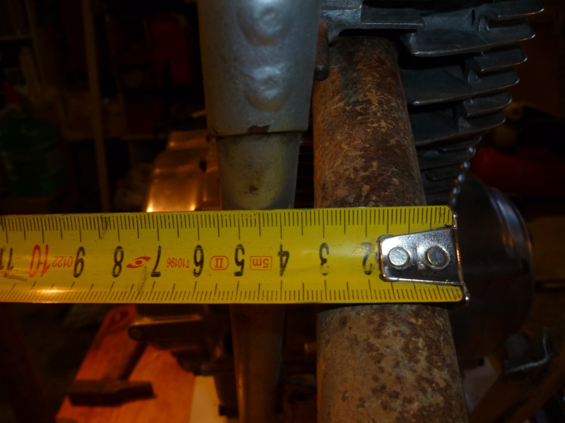

et pour le pot , si quelqu'un peux prendre la mesure sur sa TL ou XL , voir si il n'y a pas de problème avec le cadre  cheers  ce serai sympa ..... merci
là c'est un tube qui correspond a peut-près a l'origine   pour le diamètre

Message  PapyGadin le Mar 25 Fév - 22:09
totoxs a écrit:bon ya personne pour les mesures pour le coude du tube d'échappement  .????
Salut Totoxs
Demain , j' essaierai de te mesurer ça

Re: j'mi attaque
Message  PapyGadin le Mer 26 Fév - 18:35
Salut Totoxs
J 'ai regardé: le coude de la TLs / Xl , ne se monte pas sur la SL.
Le coude tombe dans le tube droit du berceau.
