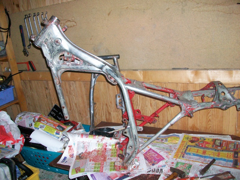

Message  Marco le Sam 24 Oct - 20:55
Oui, cet aprem en ponçant le boucle arrière du cadre, j'ai découvert de la rouille sous la peinture affraid Du coup, j'ai vérifié tout les coins et recoins du cadre et ce que j'ai découvert m'a stupéfait Evil or Very Mad
L'homme de l'art a peint carrément sur de la m*rde dans les endroits sombres et occultes et directement sur la rouille Evil or Very Mad Evil or Very Mad Evil or Very Mad Exclamation
Alors ma rénovation a pris une tournure de restauration, tout à coup !!!
J'ai décapé le côté gauche du cadre avec un produit spécifique puis j'ai attaqué la peinture à la spatule. Je peux vous affirmer que c'était une peinture auto de top qualité car elle brillait encore, après vingt ans de bons et loyaux services. De plus, il semble n'y avoir qu'un voile d'apprêt et une couche de peinture (ou deux ?).
J'en ai profité pour faire sauter un maximum de gouttes de soudure qui ont constellé le cadre lors de son assemblage.
Au total cinq heures d'acharnement (14h - 19h) pour à peine un quart du cadre mis à nu affraid
Je devrais donc utiliser vingt heures pour décaper proprement ce cadre avant de passer deux bonnes heures à tout poncer comme une peau de bébé.
Après, j'espère qu'il ne fera pas trop froid pour passer l'apprêt afin de protéger ce cadre des rigueurs de l'hiver. Puis, au printemps : peinture et vernis et croyez-moi, je ne vais pas lésiner sur la marchandise.
Il semble d'ailleurs que la peinture en bombe Motip ait une bonne réputation en termes de qualité, alors j'ai bon espoir quant au résultat final Cool
En attendant, voici une photo prise ce soir avant de jeter l'éponge :
