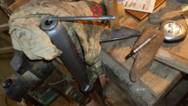

Message  totoxs le Ven 31 Jan - 20:50
bon j'y arrive pas
mais ?? la BTR ne peux pas s'enlever en bloquant le fourreau ??? comme sur ma photo ...

Re: a l'aide pour ma fourche
Message  PapyGadin le Ven 31 Jan - 21:18
Regarde bien , si tu as la goupille sur la carotte.
Sur ma SL , il y en avait pas ,Il y en avait une sur la TLs.
Si tu en as une , tu peux faire une clef , comme j 'ai fait , avec une petite douille
Le bois , dans la carotte , c'est pas grave . Tu le sortiras , une fois la carotte démontée.
Regarde , sut la photos que j 'ai postée , il y a les 2 carottes et la clef.

Message  PapyGadin le Ven 31 Jan - 21:59
totoxs a écrit:bon j'y arrive pas
sinon j'ai vue qu'il y a une goupille sur la tête de la carotte
bon je vais plutôt faire un système en fer parceque la carotte est pleine de bois maintenant
C 'est pas le fourreau que tu dois bloaque, mais la tige en bois et la carotte.
il vaut mieux que tu mettes la tige en bois dans l " étau.et que tu laisse le fourreau libre.

Message  totoxs le Sam 1 Fév - 2:03
bin si que je l'ai vu (bon j'ai pas encore tout vue et je pense que je ne verrais pas tout.... y'en a beaucoup trop) même que j'ai fait pareil .....
mais la question que je me pose ..... la BTR peut ce dévisser avec le fourreau dans l'étau ??? NON ???
parce que pour l'instant la BTR ne bouge pas du tout

Message  totoxs le Lun 3 Fév - 19:46
la BTR ne tourne pas  ..
le fourreau est bloqué dans l'étau et la clef ne tourne pas
et aussi bien le droit que le gauche de fourreau

Message  PapyGadin le Lun 3 Fév - 19:58
Tes têtes de vis doivent être collées sur le fourreaux.
Est tu sur d 'essayer da les tourner dans le bon sens ?.
Il faut tourner dans le sens contraire des aiguilles d'une montre quad tu regardes le dessous du fourreau.
Excuse moi de préciser des banalités , mais il je préfére bien préciser.
Tu peux essayer de donner un petit coups de marteau sur la tige de la clef allène , ou d'essayer de devisser avec un tube rallonge..

Message  totoxs le Lun 3 Fév - 20:12
non non je suis bien dans le bon sens pour desserrer ...
mais je me dis que si tu regardes mes première photos je sais pas qui a souder le plateau chaine a la roue en alliage ... bon evidement ça n'as pas tenu ... mais c'est ridicule
sans compter que les support du plateau son diffèrent ( ce sont les + grand les bon ??? )
donc ce bricoleur du dimanche a peut-être collé c'est put1 de BTR ......
ha oui pour desserrer j'utilise la méthode trouvée sur ce forum la la bonne catégorie ... que l'on ma fait remarquer  lol!  la rallonge BTR et clef a molette en tapant sur la rallonge qui elle est droite , donc les chocs sont bien précis

Message  totoxs le Lun 3 Fév - 20:13
PapyGadin a écrit:Tu essayes bien de tourner dans ce sens la ?
oui
et ma rallonge c'est celle sur le gros marteau

Message  PapyGadin le Lun 3 Fév - 20:37
Je viens de regarder dans ma boite à malices .j 'ai bien 2 vis en rabe , au cas ou tu endommages les tiennes.
essaye ne mettant un tube sur la poignée.
je pense que la partie lisse de ta vis est collée dans le trou inférieur du fourreau.
Essaye de taper au marteau , directement sur la poignée de la clef alène. Ou utilise un tube rallonge sur le bout de la clef alène.
