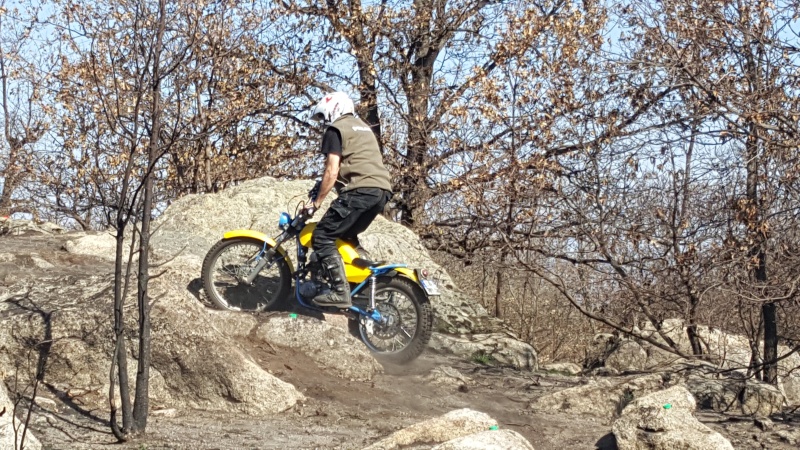

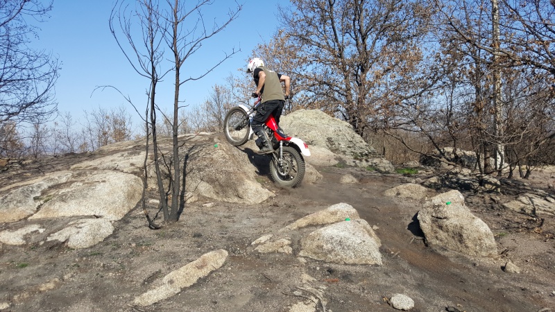

Histoire de conclure ce post;
Première vraie sortie de la Lobita !
RV comme d'hab au Fada Stadium
Puis Phil nous a emmené sur un nouveau terrain où l'impact écologique de la virée était limité vu que tout était cramé...
Pour la RS, c'est un super moteur, presque brusque, malgré le l'alourdissement du volant moteur, une partie cycle qu'on ne sent pas trop, ce qui la rend bien efficace, mais qui ne pardonne pas trop les erreurs... va falloir quelques entrainements pour maitriser le truc; ça sent le matos pro...
La Bul, c'est un jouet; toute petite malgré ses roues pour grandes, elle est super stable, tourne facile, malgré des repose pieds un peu hauts, et est un chouille lourde de l'avant, donc pas mal appréhension sur les marches même petites; si on tire sur le guidon en s'aidant du moteur, faut être sûr d'avoir le réflexe de couper les gaz à temps... mais bon, avec un guidon plus haut, on devrait retrouver une position un peu plus équilibrée...
Petit virage serré avant de se placer dans le couloir...
La double marche qui m'a fait hésiter un moment alors que pour Phil, c'était trop fastouche ( j'ai pas pris la tête pour mettre la mienne à la place, mais j'ai eu des remords...
... Je suis revenu de chez Phil avec le guidon qui va bien:
