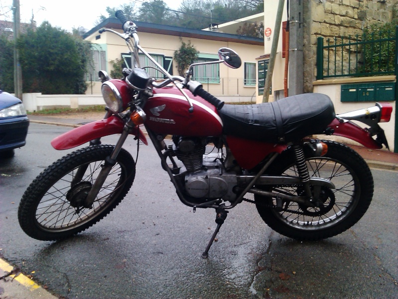

Message  OlivCam le Jeu 10 Avr - 15:58
Voici quelques photos!
Olivier

Message  OlivCam le Jeu 10 Avr - 18:03
Oui la photo date un peu Smile
