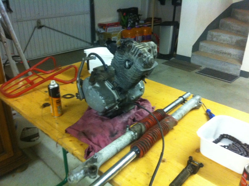

Suite de la rénovation : Le moteur !
Message  CHRISMOTO64 le Dim 2 Mar - 18:45
Allez on attaque par le moteur
Le Nettoyage :
Un bon bain de WD40 avant d'attaquer le démontage
Démontage et nettoyage de l'épurateur
Démontage culasse
Avant
Après : Soupapes démontées, rodées, décalaminées joints de queue de soupape changés !
Piston avant
Piston décalaminé
Et voila le résultat après changement des joints moteurs ( culasse, carter, etc)  + une peinture moteur haute température ...j'ai  hâte de l'entendre "vrombir" de nouveau ..

Et maintenant la fourche !
Message  CHRISMOTO64 le Dim 2 Mar - 19:50
Décapage, vidange !
On part de loin, mais avec de l'huile de coude un disque à décaper et bcp de patience ..
et voila le résultat ! Une fourche comme neuve...

Pot d'échappement et peinture epoxy
Message  CHRISMOTO64 le Lun 3 Mar - 18:34
En ce qui concerne le pot, je l'ai fait simplement sablé, ce qui a permis de découvrir quelques
petit trou que j'ai bouché au sintofer ..et puis j'ai opté pour une peinture haute température "maison"
Seul les grilles de protections ont été peinte à l'epoxy..
Je récupère toutes les pièces ce soir ! je posterai une photo !
Des demain c'est le remontage !
CHRISMOTO64
Nombre de messages : 43
Localisation : PAYS BASQUE ST JEAN DE LUZ
Date d'inscription : 15/02/2014
Re: Rénovation d'une 125 xls après 14 années au fond d'une grange !
Message  Invité le Lun 3 Mar - 18:40
Quand tu parles de "pot", on parle bien du silencieux et non du coude ?? Parce que le synthofer, déjà sur le silencieux, c'est juste à long terme du point de vue tenue, mais alors sur le coude, ce n'est même pas la peine d'y penser....
Le mieux aurait quand même été de braser les trous. SI il commence à y avoir des micros trous, c'est signe d'une tôle en dégénérescence ....
Pour la peinture haute t° pas de problème, ça tient.
A bientôt et bon remontage.
Pascal  Wink  Wink
Pas de pot !
Message  CHRISMOTO64 le Lun 3 Mar - 23:51
Rassure toi je n'ai bouché des trous que sur le silencieux . Effectivement je pense que il aurait mieux fallu braser..mais je ne sais pas le faire, alors prions ppur que ça tienne !
CHRISMOTO64
Message  Invité le Mar 4 Mar - 13:42
Pas de problème. Effectivement, ça tiendra ce que ça tiendra. Quoique j'ai bien réparé au milieu de nulle part un bloc de 504 avec de la pâte bi composant et ça a tenu 2000 km, après je ne sais pas, alors...  Wink Wink
Mais le problème, comme je te le disais vient surtout de l'épaisseur de tôle qui te reste sur le silencieux. Si cela commence à micro perforer, le pot va partir en rillettes d'ici peu bien malheureusement. Bon, attention, tu as le temps de voir venir!!
A bientôt,
PAscal  Wink Wink
