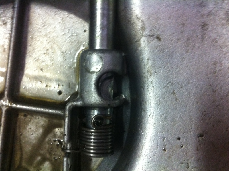

J'ai fait quelques photos pour faciliter le remontage
Notamment du "décapsuleur" fourchettes pour les vitesses ( il est en position haute)
Pour les disques je n'ai pas de pied a coulisse pour mesurer l'épaisseur, mais il me semble bien fin
Au démontage disque lisse et garnis étaient complètement collés ensemble ...est ce normal ?
Autrement il n'y a pas de trace de frottement sur la cloche.
J'ai décider de commander les disques plein chez toutes bielles confondues ( même pas 20 euros) car je crois que
tant qu'a avoir démonté autant le faire.
Pour la came d'embiellage j'ai fait deux photos comment savoir quelle est la bonne position ?
came ouverte avec encoche visible
le décapsuleur !
came fermée..
Merci pour vos conseils

Pour voir si ta came est montée correctement , il serait bien que tu nous mettes une photo de la partie sui pousse sur l'axe de la platine de poussé.
Sinon , lors du remontage du carter , il faut ,comme le précise prof's , que la bielette de commande de l'embrayage soit vers l'arrière du moteur .comme ce ci :

Message  CHRISMOTO64 le Mer 9 Avr - 20:24
J'ai reçu mes nouveaux disques pleins ce matin et je me suis attaqué au remontage !
mais avant de remettre le carter j'ai besoin de vos conseils sur la position de la fourchette de selection des vitesses
ainsi que la came qui actionne le poussoir
ci dessous 2 photos !
Je pense que la fourchette doit positionnée en bas car positionnée en haut ça immobilise le sélecteur de vitesse
bref je vous attends avant de faire une bêtise au remontage
