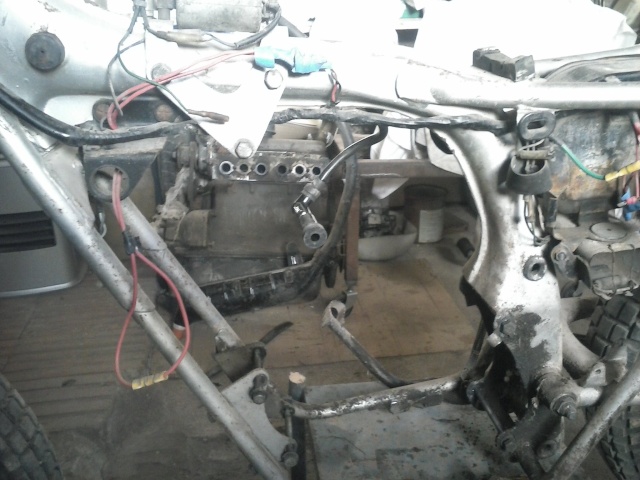

Bonsoir a tous , je vous présente ma moto une honda 125 SL de 1973 qui a était customisé ( peinture) dans les années 1980.  Elle est restée longtemps dans un poulailler a la Cavalerie sur le Larzac, je l ai récupéré en 2007 mais je n est jamais eu le temps de m en occuper sérieusement ; jusqu au jour ou j ai rencontré Papy Gadin, le maître de la Gadins Factory s a qui j ai demandé de s occuper de mon moteur .Maintenant place aux photos
L horloge de la Gadins Factory s :
Voila ou en est le travail ce dimanche.
A plus Seb

Bonjour Seb et bienvenue ici.
Astucieux, le coup de l'entonnoir pour récupérer les billes de la colonne.
Sinon, euh, c'est quoi le jus noirâtre ? En fin, ce qui trempe dedans ?...

Bonjour Eldorado, Totox et les autres
Oui effectivement un entonnoir est idéal pour les billes, cela évite de passer un coup de ballai dans l atelier (mais Papy lui le passe) c est pour rire Papy !
Sinon pour le jus noir c est le bol de phare qui est en train d être traité par un bain d électrolyse . J avais fait la même chose pour la restauration de ma 4 cv , toutes les pièces des trains AV et AR y ont eu droit cela marche bien mais il faut brosser quand même.
