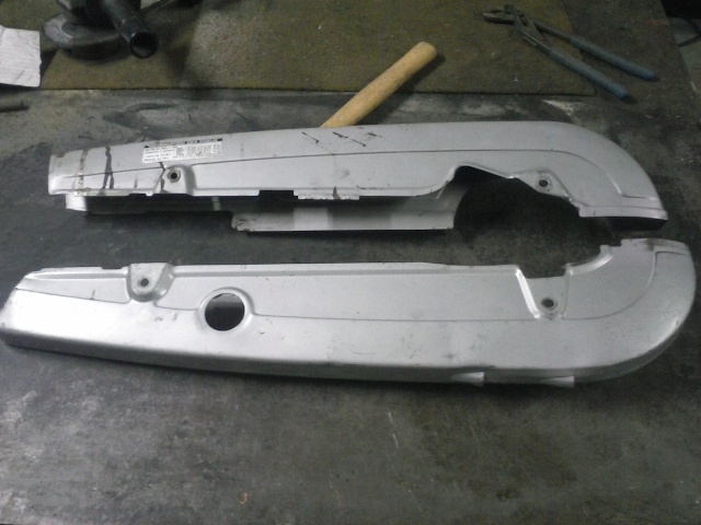

Après un passage éclair à la bourse de Figeac  retour à l atelier pour bosser sur  ma selle , soudures  , meulages , resoudure et rerere meulage faire des renforts en tôle de récup .J espère que cela va tenir mes 95 kg ou alors un régime s impose .
Bon il y a encore du travail  à faire dessus .

En haut de ta première photo, on voit que tu as déjà prévu la balance pour surveiller ton poids;
T'as pas confiance dans tes soudures ??? Laughing

Y' a pas, tu te débrouilles bien en tôlerie !..

Non ce n est pas une balance c est la tronçonneuse statique pour couper du fer et faire voler des étincelles partout .

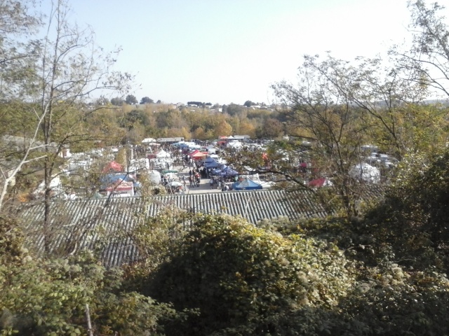

Samedi je suis aller  à la bourse de Monclar de Quercy  , encore une ambiance estivale pour un 1er Novembre
Des stands nombreux , de prof et d amateurs , des pièces pour nous autres en plus ou moins bon état .Il y avait 4 ou 5 moteurs de xl à 50 roro l unité .

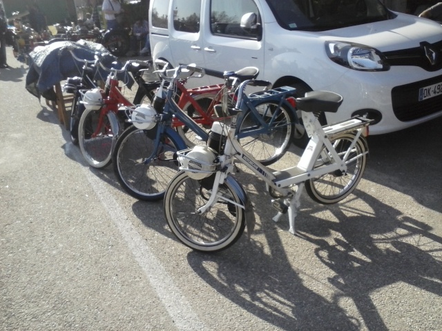

Quelques Solex  et une Bleu

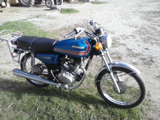

Comme Zenzimem en a trop dit je vous montre mon carter........ et la machine qui va avec
Elle est chez depuis la moi de Mai et c est un coup de chance ENORME   . En allant  chez chercher chez ma tante à Villefranche une mobylette motobecane et un vélo fabriqué au pays de Sergio ( le tout devait partir en décheterie )
Donc fin Mai en plein semis de maîs je pars chercher la mob a mon oncle . Arriver la bas on traverse le jardin pour aller vers le hangar .
Ma tante discuta avec son voisin   " c est mon neveu il vient chercher la mobylette de Robert " ( mon oncle)
et là ce papy ma dit qu il avait une Honda CG 125 chez lui mais en vente sur le bon coin ,et beek end suivant elle était chez moi à tenir compagnie à ma SL  et Rrenault 4 CV .
Voilà Zenzimen et les autres vous savez tout.

sympa ton petit CG en plus en bleu !! pour ton carter tu le repeint ou tu le monte comme ça ?
PS ..apres tu n a plus qu a t occuper de la motobec pour faire des sorties mob ! Wink
