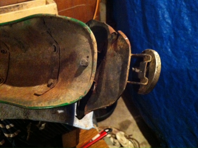

Ton support de plaque , a t'il était réparé ?
On dirait qu 'il est d'origine.

PapyGadin a écrit:Salut Zabounette.
Le catadioptre , je ne sais pas.
Tout est d'origine! Catadioptre également  Wink
Pas réparé, et malheureusement il y a du boulot…  Suspect
Y'a du retapage en perspective…  What a Face

Message  eldorado le Ven 21 Mar - 23:46
Salut Zabounette !
Là, c'est une pièce rare que tu détiens !
Quand tu auras redressé la tôle, il te serait possible de nous faire un relevé de cotes précis ?
Merci d'avance.

Message  zabounette le Ven 21 Mar - 23:48
Bien-sûr! no problemo. Pour une fois que c'est moi qui vais pouvoir aider, suis contente!  Very Happy

Message  eldorado le Ven 21 Mar - 23:49
Grand merci, Zabounette !  Very Happy
Re: Nouveau poney dans l'écurie
Message  sergio CBS44 le Sam 22 Mar - 0:01
pour t'aider j'ai fais ça
tu n'as plus qu'à y mettre les cotes

Y'a un coté qui a pris cher et une patte est tordue

Sinon, j'ai tenté un redressage du support de plaque:
Je mesure tout ça et je vous dis quoi  Wink
