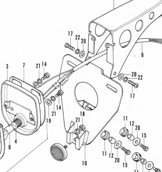

Bon j'ai mis le temps mais c'est fait!  cheers
https://picasaweb.google.com/zabounette13/Honda125SL
Les mesures sont prises hors tout, avec les moyens du bord, sachant que la pièce n'est pas neuve et à été redressée tant bien que mal…  Rolling Eyes
Pour les arrondis du bas, c'est pris en ligne droite d'un bord à l'autre avant le départ en arrondi.
C'est assez cohérent comme truc, beaucoup de longueurs se reproduisent.
J'espère que ça servira à certains. S'il manque quelque chose dites moi.
(je peux même envoyer à quelqu'un qui le désire mon super patron "enveloppe électorale" puisque c'est taille réelle)

Salut Zabounette,
Beau travail. Si quelqu'un du forum peut le mettre sous autocad, avec l'envoi sur une clé USB ou une carte SD, je peux le faire découper ici en numérique ou au laser pour une somme modique, surtout si il y a plusieurs commandes....
Bien entendu, je renvoie la carte ensuite. Sinon, le faire passer par mail, je pense que ce ne doit pas être lourd comme envoi...

Message  sergio CBS44 le Sam 29 Mar - 20:52
salut Pascal
j'ai déja pencher sur le problème voie dans mon post aux Bigorneaux
je me suis fait un plan sur papier toute mes excuses
je l'ai montré dans ce post
le plus dur et c'est pourquoi je me suis arrèté
c'est faire la patte support du dessous
le problème est qu'elle est galbée, et pas facile à reproduire
voici une reproduction en inox, quand on en a autant en profité
voici la pièce après pliage et perçage
pour l'instant tout est en stand by
affaire à suivre

zabounette a écrit:Bon j'ai mis le temps mais c'est fait!  cheers
Salut Zabounette et les autres fondus !
Merci Zabounette pour ce travail de relevés de cotes. Très utile.
Je serais d'avis que ce message soit transféré dans le tableau ci-après :
http://honda-125-sl-xl-cbs.actifforum.com/t1956-tableau-des-traitements-des-pieces-sl
Bosco, si tu as la possibilité de pouvoir faire réaliser ce support de plaque, je suis preneur !
Merci à vous.

Message  Invité le Sam 29 Mar - 21:42
Oui, il me faut juste le relevé de côtes sous autocad, me dire ensuite l'épaisseur désirée en fer ou inox.
Mais je viens de lire que Sergio avait mené à bien quelque chose.
Avant tout en parler ensemble et ensuite, si quelqu'un le désire, je fais faire un devis quand même, mais ensuite je peux le faire réaliser sans problème;
Pascal  Wink Wink

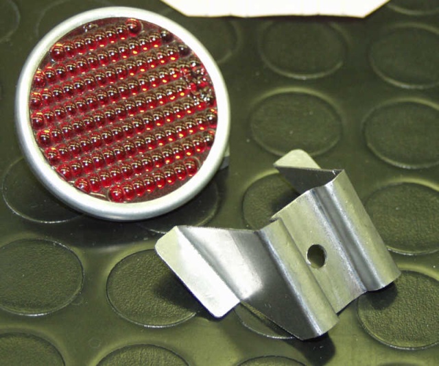

Pour nourrir ce post , voici , comment Aurélia , a refait sa plaque.
Il y a des bonnes idées à prendre.
j ' éspére qu 'il ne m'en voudra pas d 'utiliser ses photos.
Je compte sur notre amour commun de la SL , pour se montrer magnanime , dans le calcul des frais de CopyRight
Le petit patron qui va bien , avec le développé de la patte
Le patron type 3 D
Il a eu la bone idée de renforcer la plaque avec un fer rond , soudé en pourtour de la plaque.
a+

salut à tous,
Vraiment pas bête cette histoire de fer rond !!! et surtout aspect final excellent et en plus, bien plus solide et résistant aux vibrations!!
Bon, j'attends vos ordres, et je lance la machina dès que vous le désirez.
