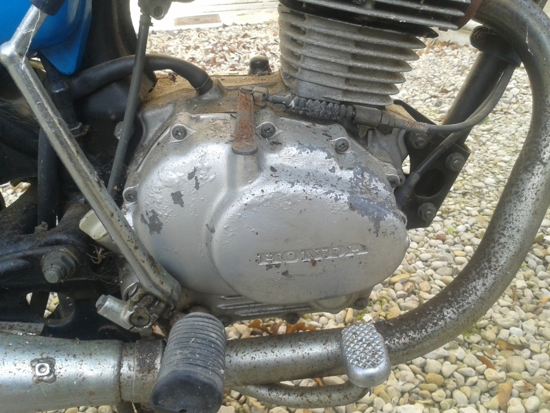

Bonsoir à tous,
Et voilà elle est enfin arrivée dans mon garage. Maintenant il n'y a plus qu' à faire.
Je vous mets une serie de photos de la belle.
Dite moi ce que vous en penser s'il vous plait.
Qu'est ce qu'il faut que je fasse en premier?
Y-a-il un tuto pour les débutant?
En l'attente de vous lire.
Et merci d'avance
Cdlt
Yvain

A mon avis, avant de tenter un démarrage du moteur surtout si la mob est arrêtée depuis "un certain temps", il faut :
- si l'essence est vieille, vidanger le réservoir et le carbu; cette essence pourra te servir pour du nettoyage de pièces
- maintenant qu'il est vide, regarder au fond du réservoir si il est rouillé, et démonter le robinet pour nettoyer le filtre. Si la rouille se propage jusqu'au carbu c'est galère assurée
- vidanger et mettre de l'huile neuve.
- démonter le bougie et la nettoyer (ou mettre une neuve du bon modèle)
- ta batterie risque fort d'être morte vu la tête des bornes complètement sulfatées; me semble que ces mobs ont un allumage batterie/bobine donc la batterie doit être en état pour que l'allumage fasse son travail.
Après, on verra

Salut Cymande,
Pour compléter la réponse de CBX je t'encourage à lire le post-it "Remise en route" d'Eldorado ici
La tienne a peu roué et semble complète, mais a l'air d'être bien corrodée (air salin ? on voit qu'elle a été achetée à biarritz : est ce que yu l'as récupéré là bas ?). Dans ce cas ce sera certainement le réservoir qui demandera du boulot : corrosion...

Tout d'abord merci à CBX et au professeur.
Et oui prof la moto vient de biarritz et elle a fait un détour dans les cotes d'armor donc air marin toute sa vie (avec un leger detour en champagne)
Etant en deplacement toute la semaine je mettrais vos conseils à execution ce we.
Je vous tiendrais au courant de mon avancé et des éventuels problèmes que je vais rencontrés.

Re: restauration de ma honda CB 125 S3
Bonsoir a tous
je voudrais savoir combien de temps je vais mettre pour nettoyer ce foutu reservoir.
Voici encore l interieur
je desespere
Bonne soiree
Cdlt
Yvain
je desespere
Bonne soiree
Cdlt
Yvain
