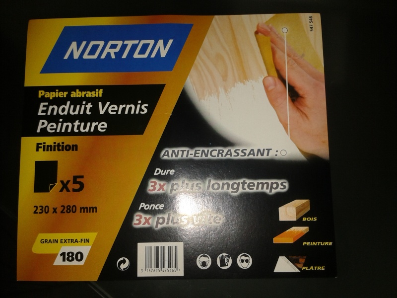

bonsoir à tous,
suite de histoire avec mon réservoir.
Je suis entrain de décaper la peinture dessus mais tout ne par pas bien avec un décapant. donc j'ai commence a poncer et ca le raye je trouve.
pourtant j ai acheter du papier de verre extra fins
je ne comprend pas
pourriez vous me dire si je me suis tromper de papier
merci d avance

Message  professeurhammond le Mar 29 Avr - 21:55
Quel grain ton papier ?
A mon avis au stade du décapage, des petites rayures ne sont pas grave, elle seront de toute façon estompées par l'apprêt et la peinture.
Personnellement j'utilise brosse acier sur meuleuse : les rayures dans la tôles ne se voient plus du tout une fois apprêté le résé.
L'apprêt garnissant sert à ça.

bonsoir prof
je viens de regarder de plus prés et je pense que je me suis trompé de papier de verre. Ci joint le dit papier
le boulettttttttttttttt
il n y a plus qu a aller en chercher un autre

Message  professeurhammond le Mar 29 Avr - 22:25
C'est sûr que ce qu'on appelle extra-fin en bricolage c'est du extra grossier en carrosserie  Very Happy
Du extra-fin en carrosserie c'est du 1500 ...
Mais encore une fois : au stade du décapage ça n'a pas d'importance : l'important est surtout de dégager le vielle peinture et surtout les points de rouille... pas grave si c'est grossier !

Message  sergio CBS44 le Mar 29 Avr - 22:47
moi j’utilise du 320 à l'eau
et ça décape bien

l'avantage du ponçage à l'eau
c'est que le papier ne s'encrasse pas
et fait moins de rayures
enfin je dis ça
mais faite comme bon vous semble
