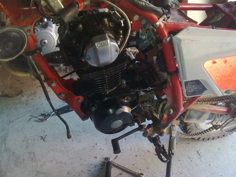

Vendredi , 15h chez Dodu , une petite roteuse et au boulot !
Objectif : fermer le moteur !
Tout s'est passé sans encombre (à force ...) et j'ai même eu le temps de le mettre dans le cadre (le moteur !)
Samedi , idem
Objectif : VRAAABEUUUHHH !!!!!!
On rebranche tout (à 2 ça va plus vite) , je vérifie les serrages (par simple réflex et non un manque de confiance !) , 3-4 coups de kick et c'est parti !
Il démarre nickel mais plusieurs bruits me chagrinent . Le premier , prédominant , ressemble à un bruit de distri assez fort
alors que mes patins sont ok ainsi que la chaine et le tout tendu et retendu moteur en route ! Il est présent au ralenti comme en route !
D'ailleurs je vais la prendre pour faire un petit test ! Encore une fois , même en rodage la différence de couple se fait bien ressentir . Je suis Dodu qui a pris le TRX
pour me pousser au cas où ça se terminerait comme la dernière fois , enchaine les rapports en me calant à 5000tr/min et remarque que quand j'ouvre en grand
(toujours dans la limite des 5000) l'embrayage patine . La cause est bien simple car déjà citée dans un autre topic , huile de provenance Intermarché . Mais bon c'est pas grave ,
c'est du provisoire , ce qui m'interpelle plus c'est ce deuxième bruit qui survient vers 4-5000tr . Il ya un genre de vibration pas catholique venant du haut moteur .
Je m'arrête , donne quelques coups d'gaz au point mort pour écouter tout ça , toujours ce même bruit , mais aucune idée sur la cause me vint .
Demi-tour , on retourne au garage et on décide de regarder l'état de l'ACT dans un premier temps le lendemain sans tomber le moteur .
Dimanche , fatigué de ma soirée de la veille , j'ai comatté à la maison avec ma Louise et un pote , pas motivé pour m'occuper du XLS que je vais surement
devoir redémonter "one more time" ...
Est venu le moment où je fais appel à la solidarité et aux compétences timonesques ici-présentes en vous demandant si ces bruits vous disent quelque chose !
Parce que moi je sèche , tout avait l'air correcte (et plus) au remontage , il me semble ne rien avoir négligé ...
Bref , je commence à désespérer , me demandant même si je serai pret pour le 1er mai ...
En tout cas merci par avance de vos réponses qui m'aideront très certainement .

Message  Ritonus84 le Lun 16 Nov - 11:57
J'ai pas l'impression que ça vient de l'échappement .
A vrai dire ça me donne l'impression d'une vibration de piece en rotation , genre roulement HS ou jeu dans le vilo mais je ne voudrais pas vous guider vers de mauvaise piste ...

Message  nonono le Lun 16 Nov - 17:34
Quand ton système d'avance à l'allumage a pété, ça a du faire un choc dans la distribution, y'a pas qqchose de traviole là dedans qui générerait ton bruit ? Normalement, aucun bout de l'avance n'a pu tomber dans le puits de chaîne de distri, mais bon ?
Nombre de messages : 239

Le bruit, il est a 4500 tr par exemple quelque soit la vitesse en prise ?

Message  vicente le Lun 16 Nov - 21:27
Ritonus84 a écrit:J'ai pas l'impression que ça vient de l'échappement .
C'est possible.
Le jeu dans un vilebrequin, ça se sent et juge en tirant dessus et en le bougeant en latéral quand le cylindre est démonté.
Sur ma xj 900, j'ai longtemps chercher une vibration fantôme, jusqu'au jour où j'ai posé la main pour régler mes rétros en roulant, et là miracle plus aucune vibration... Cool

Message  Ritonus84 le Mar 17 Nov - 8:38
Salut à tous et merci pour ces premières pistes !
Nonono a écrit:Quand ton système d'avance à l'allumage a pété, ça a du faire un choc dans la distribution, y'a pas qqchose de traviole là dedans qui générerait ton bruit ? Normalement, aucun bout de l'avance n'a pu tomber dans le puits de chaîne de distri, mais bon ?
Les bouts qui se sont barrés ont été récupérés car comme tu le dis , ils pouvaient pas aller bien loin .
Ensuite , je me doute qu'il ya quelque chose de traviole mais quoi ? C'est pour ça que je fais appel à vous et votre retour d'expérience ,
afin de lister tous les endroits d'où ça pourrait venir et les vérifier un par un .
Toby a écrit:Le bruit, il est a 4500 tr par exemple quelque soit la vitesse en prise ?
Tout à fait , en prise en roulant , au point mort à l'arrêt ... Une piste ?
Vicente a écrit:Sur ma xj 900, j'ai longtemps chercher une vibration fantôme, jusqu'au jour où j'ai posé la main pour régler mes rétros en roulant, et là miracle plus aucune vibration...
lol! Mais là mon bruit vient clairement du moteur ! Si j'm'arrêtait à chaque vibration j'roulerais plus , c'est un Xls quand même !

Et alors personne d'autre n'a d'idée ? Sad
Me faites pas croire qu'aucun de vos engin n'a (eu) de bruit suspect !
Age : 34
Re: La fabuleuse histoire du XLS Débilos Rider de 1987
Message  toby64 le Mer 18 Nov - 9:21
Deja ca vient pas de la boite (je dis ca car j'ai eu une fois un bruit suspect, le gas de Honda qui avait remonté le moteur avait oublié un circlips dans la boite et un pignon d'une vitesse est venu en contact avec son pote d'en face alors qu'une autre vitesse etait en prise ...
Bref, c'est pas facile a repondre, t'as pas le moyen de mettre en ligne le bruit que ca fait ?
Question con, quand la distrib est decalée d'un cran, ca genere quoi comme pb ? je dis ca car sur ma vielle xm, j'ai un jour mal remonté la courroie et ca marchait bien, mais ca faisait un fort bruit de vieux diesel 403 peugeot !
apres, ca serait bizard que t'ai du jeu la ou t'en avait pas avant en remontant les memes pieces (sauf si t'en a oublié une !)
ou pire, j'ai eu le cas un jour, en remontant l'embrayage, un bout de chiffon que j'avais mis pour le coincer pour serrer l'ecrou, s'est detaché et a fini dans la crepine.... puis plus d' huile dans la culasse, avant que je comprenne, l'arbre a came faisait du bruit !
autre cas que j'ai eu aussi avec un fort bruit en haut : une vis du papillon de starter s'est barrée et est passé dans le moteur, elle a reussi a passer la soupape sans degat, ca a fait du bruit pendant 10km sans autre pb, jusqu'au moment ou elle a voulu sortir, elle s'est coincé dans la soupape d'echappement et redemontage ...
Comme quoi, des causes, y'en a a revendre ...
Bon courage , et tiens nous au jus de la suite .
Age : 56
Message  Ritonus84 le Mer 18 Nov - 9:46
Alors là tu m'intéresses Toby !
toby64 a écrit:Bref, c'est pas facile a repondre, t'as pas le moyen de mettre en ligne le bruit que ca fait ?
Peut être que je pourrais faire une chtiote vidéo ce w-e et la mettre online lundi .
Selon le décalage et selon le sens de décalage ça peut aller du moteur qui tourne comme une patate jusqu'aux soupapes qui viennent embrasser l'piston .
J'ai changé l'arbre à drogue à cause du perçage qui s'est ovalisé par un que j'avais à disposition dont l'état avait l'air très correct .
Joli !
Merci bien pour ces indications , je ferais un tite vidéo si j'ai pas résolu ça ce w-e . J'commence à en avoir marre de tomber et de remonter l'moteur toutes les deux semaines !
J'passe plus de temps à bricoler qu'à rouler et ça me dérange vu que chui pas restaurateur de métier ! Mon truc c'est rouler même si j'apprécie de bichonner ma belle !
Age : 34
Message  Ritonus84 le Jeu 19 Nov - 14:11
Au fait , zavez vu ce joint d'culasse ? Shocked
NOS pour 200 XR triple épaisseur en métal riveté ! Plus fort que Moltonel ! lol!
Au moins j'aurai plus cette peur justifiée affraid d'avoir détruit le joint en désolidarisant la culasse du cylindre !
Sinon pas d'autres idées pour bruit chelou ? Neutral

Message  humaniste31 le Jeu 19 Nov - 15:06
pour ton bruit de frottement, si ta chaine de distrib est bien tendue, je pencherais pour une usure du siège de l'arbre à came sur la culasse. L'arbre a cames tourne directement sur la fonderie, et vu ce qui s'est passé avec le premier ACT, ça reste logique.
Vérifie que c'est pas trop usé à cet endroit.

Message  max le Jeu 19 Nov - 15:37
salut a tu fait un petit biseau sur le bord du piston, j'ai eu le cas ou le piston leche legerement la culasse,sans degats mais un petit bruit, ça m'est arrive sur un kit 162 achetè chez motoschop06 un petit coup de papier de verre et c'est bon. bon courage
max

Message  Ritonus84 le Jeu 19 Nov - 15:40
Ouai c'est la première chose que je vais faire : regarder si mon AàC a un jeu radial quand tout est monté . Mais comme ma bécane est pas chez moi je dois attendre le w-e .
Si ça continue j'vais être obligé de noter tous les conseils tellement ça peut venir d'endrois différents !
