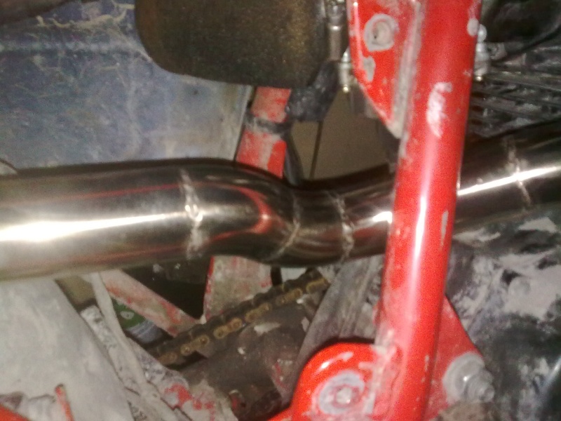

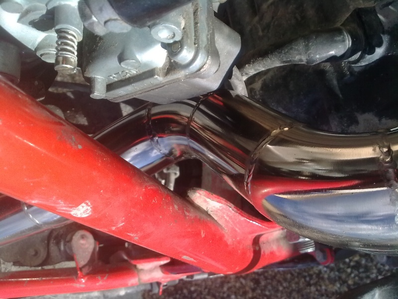

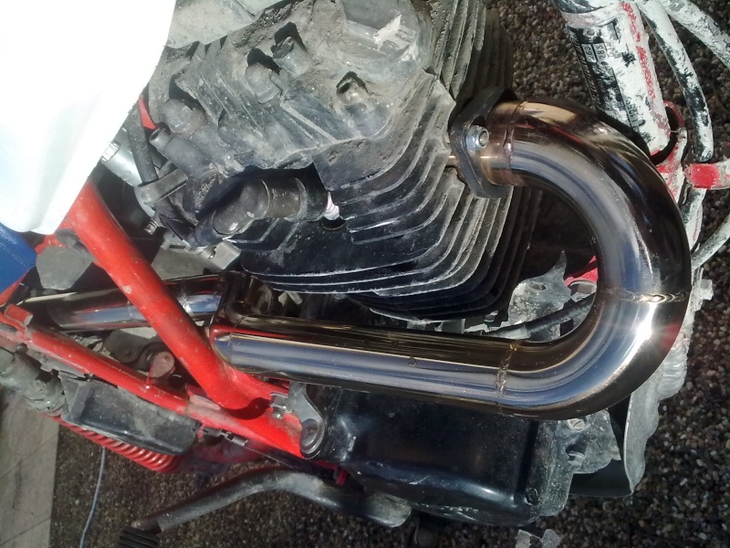

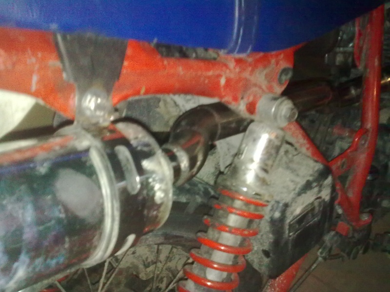

Oh et puis si , je vais quand même vous montrer celles que j'ai prise même si elles sont d'une qualité médiocre .
Le petit collecteur :
La première chicane :
Vue de derrière :
La deuxième chicane :

Re: La fabuleuse histoire du XLS Débilos Rider de 1987
Message  yvesk le Jeu 4 Fév - 14:58
Je verrais bien une petite bride intermédiare avec un silent bloc!
Belle pièce en tout cas!
As tu penséa utilisé l'espace libre pour y coller la batterie?
Message  Ritonus84 le Jeu 4 Fév - 15:04
Pourquoi un raccord intermédiaire quand on peut éviter les fuites avec un seul morceau (2 avec le silencieux) ?
En ce qui concerne la batterie j'y réfléchis pour la mettre à la place de la boite à air que je n'ai plus .
Merci de me remémorer une idée qui m'avait déjà traversé l'esprit ! cheers
Message  yvesk le Jeu 4 Fév - 17:37
Je parlais pas de 2 partie mais d'une bride de maintien et aussi pour reduire les risque de résonnance avec un si long morceau tenu sur 2 points.
Je pense à un collier relié par une papate sur un point de fixation de l'ex pot (la gamelle) sur le cadre.
Ton fabriqaunt n'envisagerait pas une petite série par hazard?
Message  Ritonus84 le Jeu 4 Fév - 18:37
Je suis pas con- (enfin si un peu) vaincu de l'utilité du silent-bloc ,
le tout étant suffisament contraint mais ce n'est qu'un avis perso .
Je penserai à toi si ça a de causer problème ! Mais il a été fait par un pro qui a pignon sur rue
avec facture et garantie amiable .
C'est envisageable mais uniquement pour les XLS car il lui faut la machine pour faire du sur-mesure mais pour vous ,
timonistes confirmés , je suis prêt à me séparer de ma belle pendant quelques jours ...
Le tarif , 100 roros sans commission bien entendu , il n'y a que les FDP (10€ à la louche) à rajouter .

Message  electrhome le Sam 6 Fév - 1:10
Bonsoir
Alors, ça donne quoi à l'oreille, et au couple tu sens une différence notable, ça doit monter dans les tours même en charge, limite échappement libre, s'te plait des news, et des photos d'ensemble ce serait top.
J'ose même pas imaginer une p'tite vidéo ?
Elle est trop belle cette ligne...
