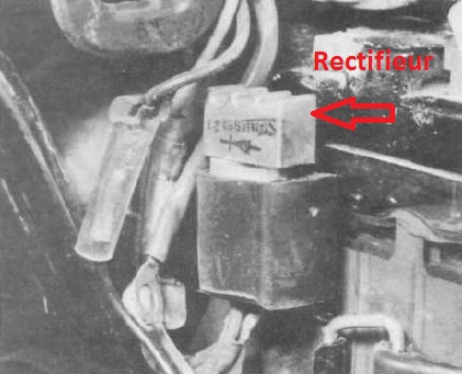

un des points en question c'est le système électrique, et j'ai eu une épiphanie hier soir en discutant avec un ami qui s'y connais très bien en mécanique auto (mais pas moto).
le principal problème à l'heure actuelle c'est que le niveau électrique est très instable, ce qui empêche par exemple que mes clignos fonctionnent comme il faut à moins de rouler suffisamment vite, alors que ma batterie est très bien.
est-ce que c'est pas le boulot du régulateur-redresseur de faire ça ?
parce que moi j'ai noté un truc depuis un moment : je ne l'ai toujours pas trouvé sur ma bécane Shocked !
il est sensé se trouver à côté de la batterie, bien identifiable par sa forme, mais rien, et puis quand j'ai bidouillé le condensateur je ne l'ai pas trouvé non-plus entre la batterie et le condo...
j'ai du mal à croire que ça puisse fonctionner sans, puisque c'est ce qui tranforme le courant en continu si j'ai bien compris...
mais c'est super louche, non ?

Message  PapyGadin le Mer 25 Juin - 16:13
Salut Mixomatoz
En principe , sur la CG , le redresseur est fixé prés de la batterie.
Sur certains modéles Hnda , il est fixé sur le cadre , devant sous le résé.
Nombre de messages : 4730

Message  Modif13 le Sam 28 Juin - 9:49
Salut à tous!  cheers
Sur les BR-J la cellule redresseuse est fixée en avant de la bobine d'allumage.
Elle est cachée sous une protection en caoutchouc, une prise à 4 fils y est connectée.
Nombre de messages : 872

Message  Mixomatoz le Dim 6 Juil - 14:18
salut les copains !
temps de réponse bien long, j'ai été occupé.
du coup depuis la dernière fois je suis allé chez honda, et j'ai retrouvé le redresseur sur ma moto, merci Modif !
je vais prendre le temps de le tester, ça a pas l'air compliqué.

- côté électrique j'ai donc toujours les mêmes problèmes, à savoir un niveau électrique extrêmement variable.
je viens de tester le régulateur/rectifieur (je sais pas si c'est le mot en français) comme indiqué dans le manuel.
en théorie on est censé trouver une résistance soit infinie soit nulle entre chacune des 6 broches... ben là il y a une combinaison où je trouve 0 dans un sens et 19 (sur 20K ohm) dans l'autre.
la pièce serait donc morte, hein ?
par ailleurs dans le manuel ils disent que les bulbes ont aussi un rôle de régulation du courant, hors mes 4 clignos ne sont pas d'origine et consomment moins qu'à l'origine, ce qui pourrait expliquer en partie mes problèmes.

Pour la cellule redresseuse, les mesures relevées semblent indiquer qu'elle est HS, ce qui n'aide pas à la charge de la batterie.
Si tes ampoules de clignotants ne sont pas de la puissance requise, la cellule clignotante peut ne pas fonctionner (modèle à bi-lame qui requiert une résistance définie des filaments des ampoules).

merci de cette confirmation pour la cellule redresseuse, je vais donc tâcher de la changer dès que je pourrai, en espérant que ça améliore les choses du côté électrique...
côté cellule clignotante par contre, je l'ai changée il y a un moment pour que ça corresponde avec les clignos installés.
j'avais eu du mal à trouver d'ailleurs, et ça a amélioré les choses : avant ça ne clignotait jamais et s'allumait pas bien; depuis ça s'allume correctement et ça clignote... seulement au dessus de 60 km/h, je dirais Razz
mais mon pouce gauche a pris le coup, j'ai une cellule clignotante de rechange à tout moment au bout du bras pirat
c'est sans doute moins précis qu'avec une vraie, cependant !
