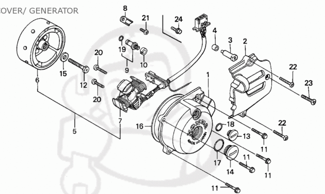

mon probleme , j'ai donc changé le stator ou rotor, je ne sais pas quelle partie s'apelle stator.
j 'ai pris celui de mon ancienne et je l'ai change sur le moteur de la deuxième qui n'a que 14 000 kms.
elle tourne nickel.
Mais en ouvrant le carter de protection, j'ai découvert un peu d'huile sur le fond.
sur les 2 motos, j'ai trouve de l huile.
je me pose donc la question .présence d huile normale ou fuite au niveau du joint spi.
je pense avec mes qq connaissances que l on appele ce joint, joint spi de villebrequin. merci de me confirmer.

La pièce N° 7 est le stator ( elle ne bouge pas , elle est statique )
La piéce N° 6 le rotor ( il tourne en rotation )
C 'est normal que tu es de l 'huile dans le carter . sur nos petites machines , les alternateurs et les volants magnétiques fonctionnent dans l 'huile.
En principe , si ton moteur marche correctement , il n'est pas nécessaire de tout ouvrir.
Si éventuellement , les joints spy du PSB , du sélécteur de vitesse , ou du kick , sont à changer , tu peux le faire sans ouvrir les demi carter.
Le joint du carter d'allumage , se change facilement aussi.
Pense à nettoyer ton épurateur centrifuge .
