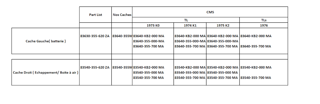

J 'ai regardé mes caches ,. Le cache gauche a le même N° que celui de Sergio.
Le Droit a le N° 83540-355 M
J 'ai fait un" ptitablo" des N° OEM que j'ai trouvé sur les différentes documentations
Nombre de messages : 4773

Message  PapyGadin le Mar 2 Déc - 20:11
Effectivement les caches de K ne vont ps du tout.
Voici la doc CMS sur les caches de TL et de TLs
TL
TLs

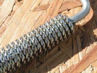

un pinceau et un rouleau ébulleur
revenons à ce fameux rouleau, qui vous intrigue surement
pourquoi ébulleur?
comme son nom l'indique pour ébuller
il permet de chasser les bulles entre chaque couche de résine et tissus
il en existe de différente sorte
en acier
en téflon
moi je préfère celui en acier, car quand la résine est restée dedans en oubliant de le nettoyer
un coup de chalumeau dessus et il est propre
le mien je l'ai fabriqué moi même
avec de rondelles de petite taille car ceux du commerce sont trop gros et ne vont pas toujours dans les coins
