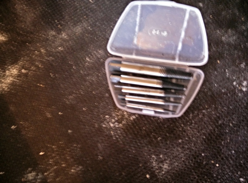

Message  pieter22 le Ven 9 Jan - 16:36
Eh ben non !!! Je n'avais pas tout eu ! J'ai galéré avec les visses qui tiennent mes 2 émicycles du bas moteur. C'était l'enfer. J'ai donc utilsé des extracteur de visses (voir photo)
Il faut dire adieu à vos visses par contre...
Mode d'emploi :  Forer avec une meche à métal dans la tete de visses, incorporer l'extracteur, un 1/4 de tour et il s'accroche à la visse, et là: MAGIE ! elle fout le camp la s****** Very Happy Very Happy
ps: prenez une assez grosse mèche, ça prendra plus facilement ! cheers cheers
pieter22
Nombre de messages : 49
Date d'inscription : 13/08/2014
Re: visseS abiméeS
Message  sergio CBS44 le Sam 10 Jan - 1:41
Salut pieter22
je suis pratiquement sur qu'avec juste un foret tu serais arrivé à enlever tes vis
je vois que tu as encore la tête sur celle que tu montres
hors il te suffisais de faire sauter cette tête en perçant pour sortir le carter
et le carter enlever la vis sort toute seuls, même sans pince
mais bon si tu y es arrivé comme ça tu as bien fait
bonne continuation
Nombre de messages : 8149
Re: visseS abiméeS
Message  zenzimen le Sam 10 Jan - 1:53
salut tout le monde
le seul petit soucis en perçant la tête de la vis .... c est de faire gaffe a percer juste pas trop profond ( car aie !! le carter ) mais quand même juste assez pour éclater la tête de la vis ! Wink Wink
Re: visseS abiméeS
Message  sergio CBS44 le Sam 10 Jan - 2:21
je l'ai fait plusieurs fois et jamais eu de problème
dans l'axe et de l'épaisseur de la tige il y a aucun problème
a moins d'être un bourrin comme dit un cher ami
