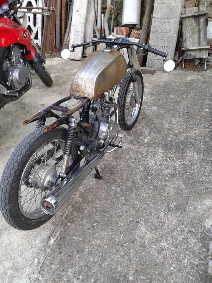

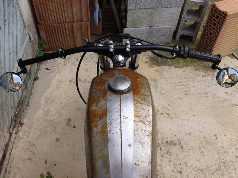

Message  Trich06 le Jeu 30 Oct - 0:49
Merci beaucoup pour vos réponses bien utiles!!  Wink
Ca va encore m'occuper un moment...
Ps : Ci-dessous quelques photos d'avancement du projet.
Avant/Achat :
En cours :
