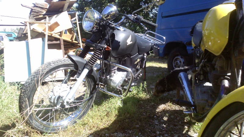

Salut! Je vous présente ma nouvelle CG achetée cet été sur la route de mes vacances. C'est un modèle de 98 acheté au domaine il y a une dizaine d'années puis repeinte et "accessoirisée" avec très bon goût!
