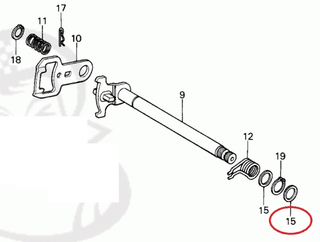

j ai ouvert muni de mon tournevis a choc le carter de gauche (selecteur) a l interieur rien de casser mais j ai trouve une petite rondelle qui se demande ce qu elle faisait la,autrement aucune limail et tout les pignons entier ainsi que les fourchettes de boite.

Si c'est ça , le petit guide ( un petit tube cylindrique ) que tu as trouvé doit être un guide de centrage des carters. La pièce N° 9 sur ce schéma.Il y en 2 en tout.
Pour la rondelle orpheline , il y a des chances que ce soit la rondelle N° 15   qui se trouve au bout de l'axe du sélecteur.
Pour ta bielle c'est normal. Il doit y avoir un très léger jeu latéral , et pas du tout de jeu vertical

j ai les deux centreurs sur le carter de selection et la rondelle est toujours la pour l axe de selecteur celui que j ai trouve sur l etabli est d un petit diametre je ne vois pas d ou il peut provenir quand a la rondelle trouve dans le carter d huile elle a du etre oublie par l ancien proprio,elle est ,elle aussi ,de petit diametre.
