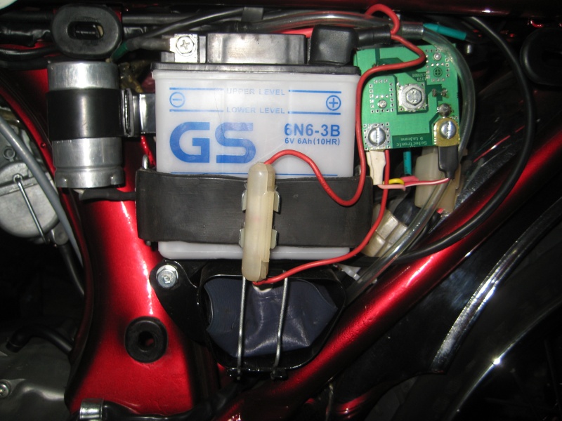

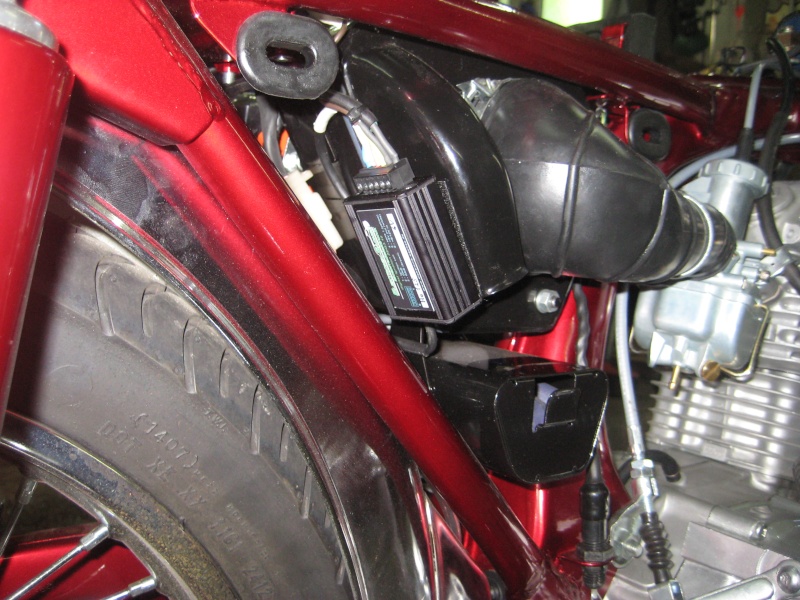

pour perfectionner un peu ma monture, je lui ai adjoint les services d'un allumage (Sachse) et d'un régulateur (Sélectronic) électroniques.
Le montage est facile mais demande des adaptations de cosse et de fixation, pour être discret.
Le résultat est parfait: un démarrage à froid comme à chaud sur un filet de kick, souplesse et montée en régime, une tension de charge bien équilibrée.

Montage du boîtier électronique

Branchement initial du régulateur
Le régulateur avec les broches d'origine Honda
Le régulateur en bonne place
