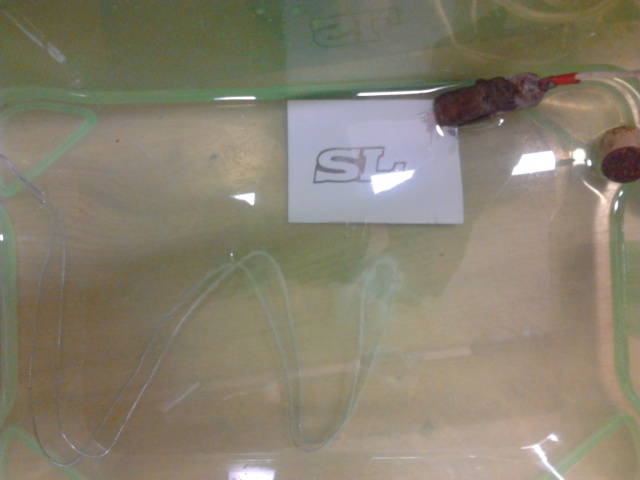

L'idée est de travailler au "pochoir" : donc masquer les zones à préserver, et laisser apparaitre les zones à graver.
Pour ça fastoche j'ai tout ce qui faut au bureau pour découper numériquement du vinyle, donc je sort mon modèle de devinez quoi ?
le "SL" des caches latéraux :
Donc je colle ça sur un bout de tôle découpé à la va-vite, puis meulé (c'était de la tôle galvanisée, donc je vire la couche de zinc)
On enlève le film de pose, la partie recouverte de vinyle sera la partie gravée !
Pourquoi ? parce que je vais ensuite peindre le recto verso de la pièces, puis retirer le sticker, ce qui donne ça :
Puis ensuite ça part au bain : 2 grosse cuillères à soupe de sel, le + branché sur la pièce, et le - connecté à un serpentin de fil de fer que je fais courir au fond du bac :
Après une dizaine de minutes, d'abord à 6V, puis à 12V (si ça marche bien ça fait plein de bulles et l'eau est rapidement dégueulasse) j'ai sorti la pièce, virer la peinture à la brosse metallique sur perceuse, et ça donne ça :
Bilan : pour un premier test je m'attendais à pire. Les micros résidus de colle ont par endroit parasité le processus...
Je dessinerai bien un jour un motif sur un résé ou des caches latéraux (refaits en tôle) en procédant comme ça...
Peut être sur un futur scrambler...
