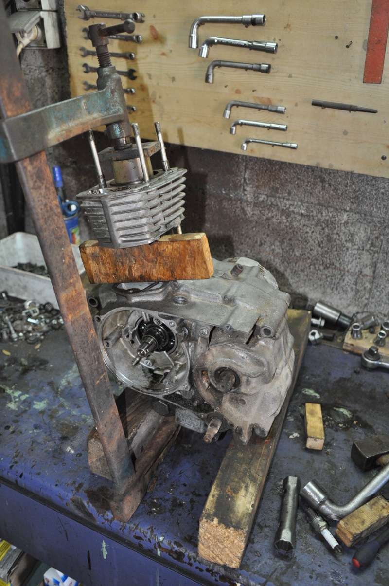

Je me suis attaqué au démontage d'un des deux S3 qui vont me servir pour en faire un beau !!!.
Donc ça part de là
Après lui avoir enlevé tout ça :
Elle est comme ça :
Un truc qui m'a étonné, je n'ai pas trouvé d'attache rapide sur la chaine secondaire ? Je l'ai sorti en démontant l'amorto AR.
de plus je n'avais pas remarqué que le moteur était monté avec la visserie d'origine en cruciforme, cela peut laisser penser qu'il n'a jamais été ouvert ?
ça risque d'etre galère pour le démontage du moteur.
A Suivre

Salut à tous
Il y a quelques semaine déjà, j'ai étrenné le tournevis a frapper pour démonter les cruci du moteur et aucune n'a résistées, de plus aucune empreintes d'abimées.
Je pense que je remonterai ce moteur avec ses cruci d'origine.
Ensuite j'étais bloqué ...... par le piston bloqué dans le cylindre, j'avais mis à tremper dans du WD40 puis dans du liquide de frein. Mais sans résultat.
J'ai laissé passé les grosses chaleur, car je n'ai pas d'atelier d'été ou d'ateliers des courants d'air, comme certain !!!
Mais aujourd'hui j'ai décider de m'y remettre.
J'ai utilisé un grand serre joint de maçon (à piston) des cales en fer et un bout tube en PVC.
Pour faire ce montage :
Le tube de PVC en appui sur le piston une cale en dessus une en dessous,et on serre.
Il est venu sans trop de mal, j'ai utilisé des cales en bois de différentes hauteur au fur et à mesure du déblocage.
Et voici le résultat
L'axe du piston est bien marqué :
J'ai mesuré le diamètre du piston : 57.5, je pense pas que je pourrai récupérer le cylindre, ni le piston d'ailleurs.
J'ai continué en démontant l'épurateur et l'embrayage.
Mais je ne pense pas pouvoir le récupérer lui aussi !!!
A suivre
pit

Dis Pit,
c'est salle des horreurs et tortures associées, là...
P.S :
vu l' état de l'axe du piston, tu devrais vérifier le pied de bielle, enfin l' alésage de l' axe.
P.S :
