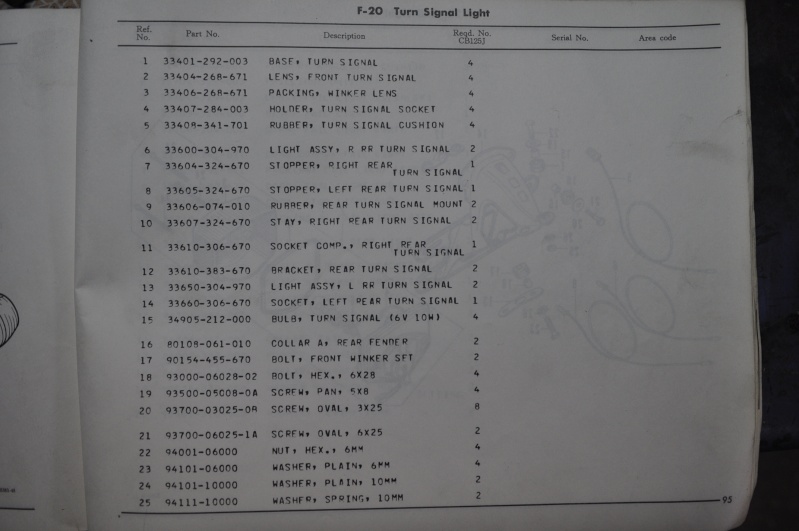

Voici les différentes pièces du montage des clignos AR.
a noter que la pièce d'ou part le fil de masse est differente pour le coté droit et coté gauche.
J'ai mis une tige aussi mais qui n'est pas à la bonne longueur.
et voici la page de la part list correspondante.

super
merci a toi pour ce reportage photo
bravo
sur la derniere photo on dirait que la tige qui tient le clignotant est plus longue que celle sur ta premiere photo et a la part list
encore merci

De rien,
Sur la dernière photo la longueur de la tige est juste un effet d'optique.
Je pense même longueur que pour l'avant , à vérifier .
EDIT : même cote que pour les clignos AV : 8.5cm
