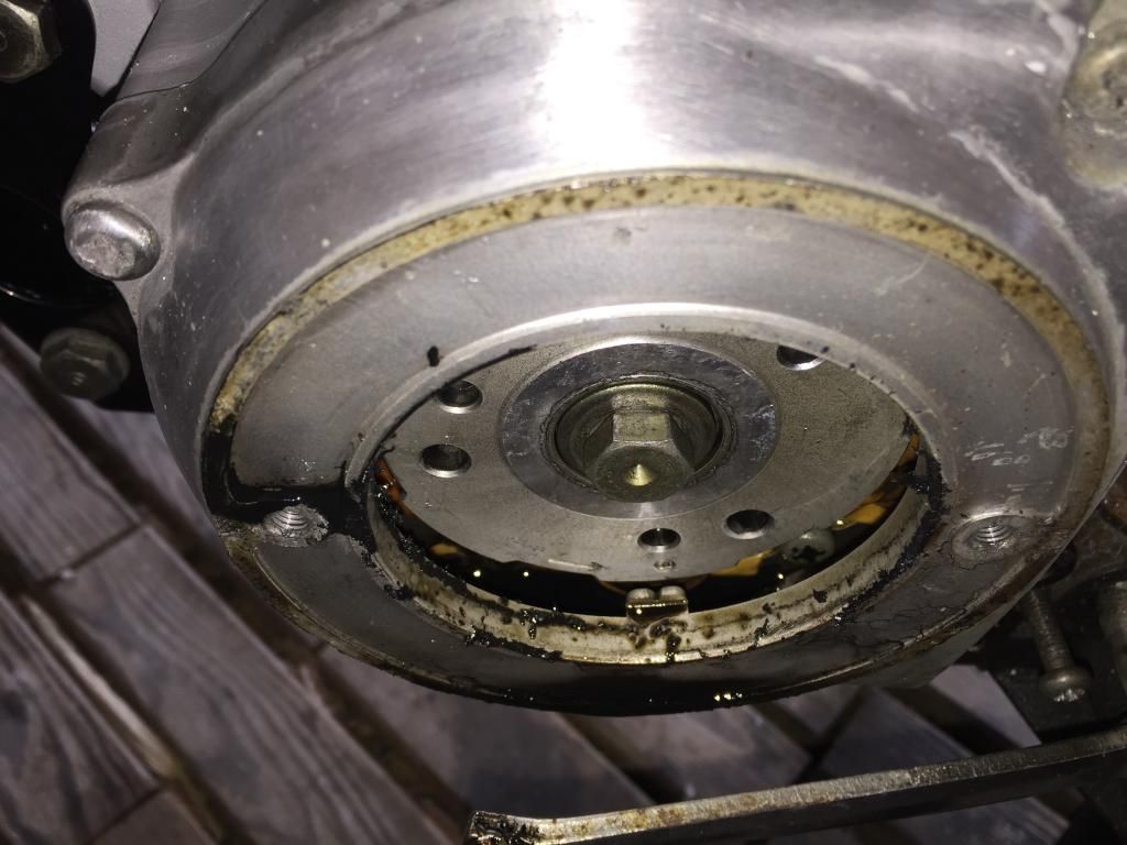

en démontant le cache du carter gauche sur mon S3 je me suis aperçu qu'il y avait un fond d'huile.
Pouvez vous me confirmer que c'est normal ? graissage de la chaine ?

C ' est tout à fait normal que tu trouves de l'huile dans le carter de l'alternateur..
C 'est l'huile du carter qui lubrifie tout le moteur.
Quand tu ouvres le couvercle de l'alternateur , sans avoir vidanger au préalable , il faut mieux incliner la moto sur le coté gauche , pour ne pas faire couler l'huile sur le sol.
