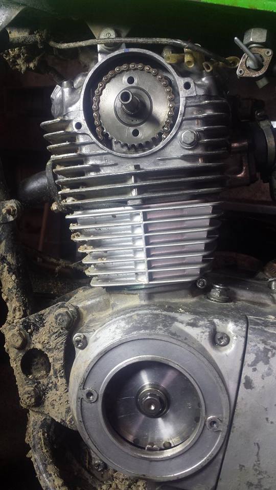

Bon, pour Pierrot33,
je te propose de caler au repère "T", au mieux, et de prendre une photo.
Re: ma XL capricieuse
Message  PapyGadin le Dim 15 Fév - 16:24
Salut Pierroot et Eldorado.
Il y a u moment , ou le moteur de Pierroot était dans cette configuration.
Le trait du repère T en face e l'encoche du carter.
Et le 2 vis du pignon , un poil décalées de l'axe du rotor.
Mais , c'est déja pas mal.

Message  pierroot33 le Dim 15 Fév - 16:29
je suis donc revenue a la situation de départ: tout est aligné au repère F (Eldorado je sais qu'il faut, qu'il faut que ce soit au T)
cela donne sa
si je fais tourner jusqu'au T sans bouger la chaine du pignon enfin sans effectuer une modification, juste en faisant tourner jusqu'au T on a cela :
donc je fais comme ce que PapyGadin avait préconisé de faire, je déplace la chaine du point A vers le B etc...... ( comme il en a fait un schéma très simple page précedente )
en faisant cela, je ne tombe pas en face du T, j'ai cela : ( tout en sachant que dans la photo ci dessous, le repère T est en face du carter c'est la haut que l'on voit que ca ne va pas )

Message  eldorado le Dim 15 Fév - 16:34
Moi, ce que je vois, c'est que les vis ne sont pas fixées sur l' AàC !
Ensuite, quel est le jeu aux culbuteurs ? Possible qu'il y en ait un qui bride l' AàC.

Message  PapyGadin le Dim 15 Fév - 16:51
Salut Pierrot, Eldorado .
Pierroot .
Sur ta dernière photo , ton moteur est comme ça :
C 'est pas facile de bien analyser sur les photos , à cause des phénoménes de paralaxes et d'optiques.Mais on va essayé de faire avec.
Pierroot , essaye de mettre le maillon A , en B sur le pignon. Sans bouger le rotor , Et refais nous une photo
Nombre de messages : 4802

Message  eldorado le Dim 15 Fév - 16:54
Les vis en place nous donneront à la fois une idée de la position de l' AàC et mettront la chaîne en tension, donc donnera une idée de l'alignement.
Bon, comme tu n' as pas donné du jeu aux culbus, tu vas le faire. Cela devrait aider l' AàC à se positionner comme il faut.
Ensuite, as-tu un jeu de cales pour régler le jeu aux culbus ?

Message  eldorado le Dim 15 Fév - 18:04
Justement Pierroot33, c'est bien cela qui me soucie, c'est de constater que tu agis seul. Il n' y a pas un parent qui peut t'aider ?
Pour ma part, c'est le meilleur conseil que je puisse te donner, te faire aider par quelqu'un de ton entourage.
Je suppose que pour avoir pu récupérer une XL, à ton âge, c'est qu'un adulte te l'a offerte, donc vois avec cette personne et tes parents, comment ils peuvent t'aider.
Message  PapyGadin le Dim 15 Fév - 19:30
Salut Pierroot.
Si ton ami est à tes cotés , profites en , pour essayer de faire tourner ta machine ..en tenant compte de ces observations !
- Il faut que le pignon de vilo soit remonter avec  une dent alignée avec  la clavette de volant
- Pour verifier l 'usure de la chaîne de distribution , il faut la démonter , et controler la longueur de sa flèche
Voici le Tuto de Sergio , pour le contrôle de la chaîne....  ICI
- Si tu es sur que la distri est calé sur le T , retend un peu la chaîne , remonte tout , refait les réglages de l'allumage ,, régle le jeu aux culbus , et essaye.
Ensuite régle la carbu., et tiens nous au courant
Bonne bricole.
