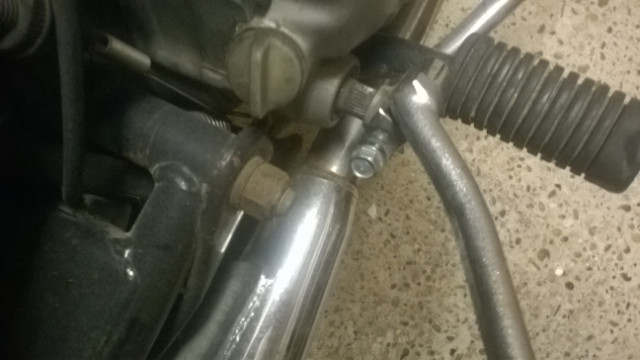

j'ai commencé à dépoiler ma pétoire :
faisceau bricolé
cannelures du levier de kick hs
pneu arrière monté à l'envers
joints spis de fourche à l'envers
réservoir qui fait un bruit de maracas
la moto était orange à une époque
je savais déjà tout ça à l'achat, pas d'autre surprises...... pour l'instant !  What a Face

Message  sergio CBS44 le Dim 15 Mar - 21:18
salut hoodman
on voit que tu as pris la bonne solution
un bon diagnostique en démontant sa machine , fait un bon bilan de celle ci
un pneu a l’envers pas grave, les joint spi de fourches s'ils sont pas abîmés pas grave
le faisceau bien vérifier , on changent les files HS et il est comme neuf
pour le kick vu ta photo , l'axe a l'air bon, c'est peut être les cannelures du kick qui sont HS
si c'est le cas rien de graves
moi a par de trouver l'école de Samba pour une CG Brésilienne, je ne vois aucun problèmes

Message  hoodman le Dim 15 Mar - 21:26
je me fait pas de soucis rien de bien méchant.
le kick comme tu dis c'est pas l'arbre : ouf....
