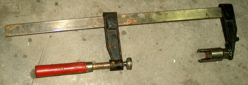

Petite contribution : Un leve soupape.
Je ne sais pas encore si celles de nos 125 sont du même principe, mais celles des 500 CX et de mon XM oui :
cet appareil permet de comprimer le ressort de soupape en permettant d'enlever ou remettre les demie rondelles de butée de ressort sur la soupape.
Il existe un modèle Facom qui coute la peau des fesse, et j'ai donc fais celui ci avec un simple serre joint et une douille (de 19 je crois), celle qui sert jamais a rien parmi les 2 tailles pour bougie qu'on trouve dans les boites de douille
Il suffit de disquer une fente assez large et profonde sur la douille et de la souder sur le serre joint telle la photo .
c'est moins rapide que le Facom que j'ai essayé aussi, mais il a le mérite de couter quasi rien, et comme on démonte pas les soupapes tous les jours ...
