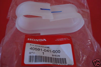

j'ai retrouvé un truc que l'on ne voit plus beaucoup aussi sur nos CBS
une protection en caoutchouc
elle est en 7 sur cet éclaté
le mien est bien usé
cette pièce sert a empêcher la chaîne de frotter sur le BO
elle vient se positionner comme ça
et là sur le carter
pièce quasi introuvable , je suppose
sergio cbs44

Message  sergio cbs44 le Ven 8 Mai - 21:29
on en trouve en transparent
http://www.ebay.com/itm/DRIVE-CHAIN-HONDA-c92-c95-ca92-ca95-ca160-cd125-OEM-/150312533506?hash=item22ff533e02&vxp=mtr
