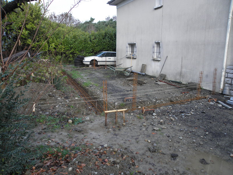

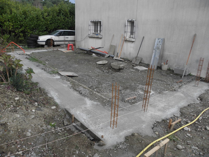

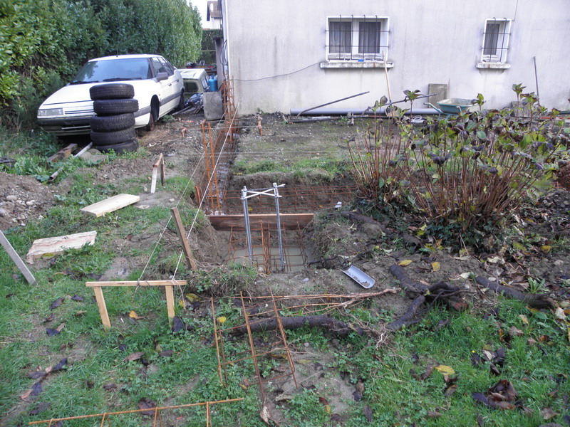

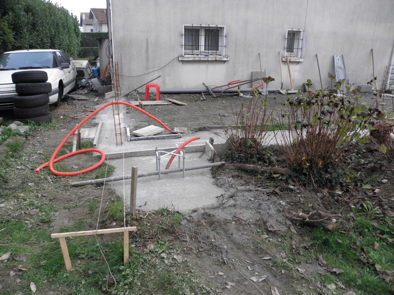

Bon, voila des nouvelles de l'avancement des travaux :
c'est pas rapide, mais ca sera fait de mes mains (du moins les mienne set celles de l'oncle de ma femme !)
d'abord les fouilles :
le gros trou devant et les 4 tiges filletées, c'est dans la foulée, un socle de presque 1m3 de beton+feraille pour un pylone pour mes antennes de radio amateur (une autre passion ! )
Le matos est arrivé ... yapluka ! Smile
Ca y est, le beton des fondations est coulé (ainsi que le pied de mon pylone. en tout 4.5 m3 !
pas mal de brouette en percepactive, mais la au moins j'ai le sentiment que ca avance, et ressemble a un vrai chantier ! Smile
