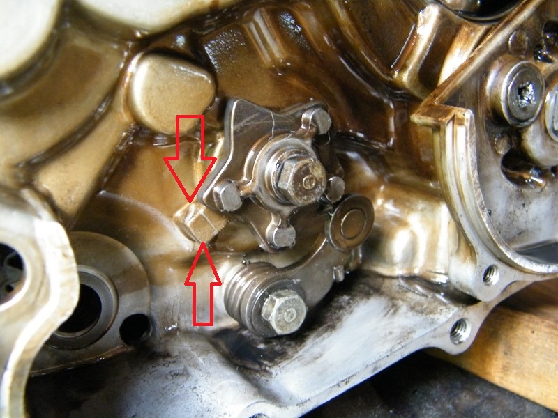

Le ressort du sélecteur a semble-t-il un peu frotté sur le carter qui est un peu rayé.
Une fois la pédale du sélecteur enlevé je peux retirer toute la tige, c'est normal ?

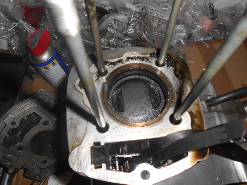

L'intérieur de la culasse est un peu noire ...
Comme le haut du piston
On dirait que le piston à frotté
Il y a aussi des traces sur le cylindre
Le rayures sur le carter ne sont pas un soucis.
Nos petits brélons , en ont vu d'autres.
Effectivement , une fois le carter d'embrayage et le sélecteur démontés , l'axe du sélecteur se retire en le tirant.
C ' est normal.
Il faut faire attention de ne pas perdre la rondelle , qui protége le carter du frottement du circlips.
En regardant ta photo , je pense , d'ailleurs que tu l'as oubliée. elle me semble collée sur ton carter.
Si c'est le cas , récupère la vite.

La calamine dans la culasse , et sur la tête du piston , ce n'est pas un soucis. Tu peux la nettoyer.
En revanche , ton piston et ton cylindre , sont bien rincés.
Vu les traces tu as eu une surchauffe , due à un manque de lubrification.
A mon avis , il te faut faire une petite sénace de métrologie pour savoir ce que tu peux garder ou changer.
Ton tendeur de distribution , est à changer , et sans doute ton patin aussi.
Est ce que sur ta photo , c 'est un bout du tendeur , ou du guide  qui a prit son indépendance ?
Ou c'est une bricole que tu as mise pour tenir la chaîne de distri ?

@ Papy Gadin :
Merci pour les info, à coté du tendeur de chaine, c'est bien un fils pour tenir la chaine de distribution.
Bien vu pour la rondelle de l'axe du sélecteur, je l'avais pas vu.

Message  PapyGadin le Mar 8 Sep - 15:17
Salut Magel
Séance de métrologie est peut être un terme excessif Very Happy
En fait , il faut faire quelques mesures de controle sur le piston , les segments et le cylindre , pour voir , si , l 'on peut encore les utiliser.
A la vue de tes photos , je pense qu 'il faut juste le faire sur le cylindre , pour voir si , il est encore récupérable.
Pour voir si un réalésage est possible.
Pour le piston et le segments , je pense qu' il faut les changer..
