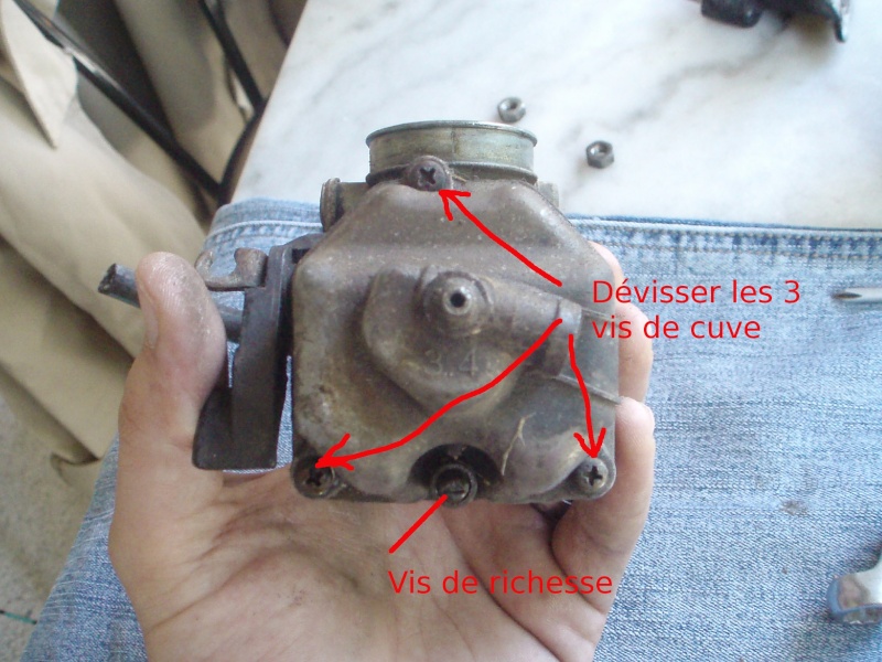

Message  sergio CBS44 le Jeu 16 Juil - 9:22
eldorado a écrit:Salut Magel !
Ces flotteurs sont en mousse, donc ne peuvent pas se percer, à la différence des flotteurs en laiton.
Pour le réglage du ralenti, où se situe la vis de richesse sur ce carbu ? Les conduits du circuit de ralenti sont bien nettoyés ?
les flotteurs ne sont pas en mousse mais en plastique
pour la vis de richesse regarde cette photo
Nombre de messages : 8158
