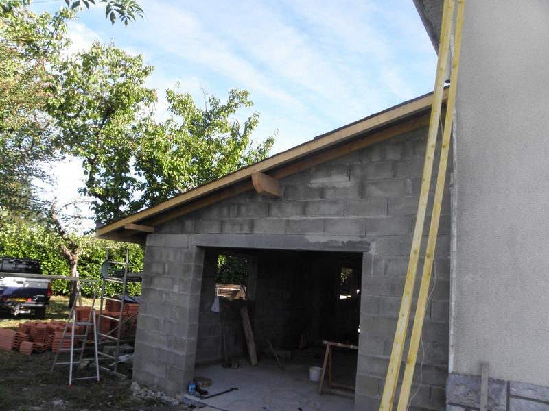

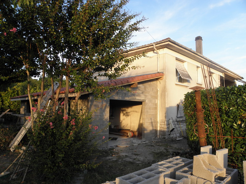

Salut les gas,
je vois que c'est calme cet an ci sur le forum, j'avoue etre un peu comme vous aussi, j'ai ete pas mal occupé apres les vacances sur mon garage et sur mes voitures (une qui m'embete et une nouvelle pour faire peur a l'autre Smile )
le garage a bien pris une claque : pignons, charpente et toiture finie cet aprem !
ya encore du boulot (porte/fenetres, enduit/crepit, chappe ) mais la on sent bien le boulot qui avance Smile
mais franchement, c'etait plus de boulot que je pensais, chaque corp de metier est un ... metier ! il y a plein de trucs et astuces a savoir. Mais bon, ca avance, et c'est couvert, si y'avait pas ces sal..... de poutres qui lachent une goute de temps en temps de seve, y'aurait deja la voiture dessous !
et comme ya eu la 7ieme moto (la 125 rebel) va faloir s'activer !
la, on voit la double poputre horizontale, la juste pour supporter un eventuel moteur recalcitrant de voiture ... Smile

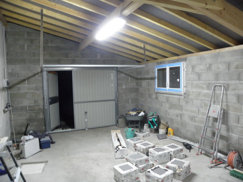

Bonsoir,
ces derniers jours, ca a avancé !
Pose des fenetres et portes (qui montre la non planeité de la dalle !!
et debut du carrelage ! j'ai le dos defoncé et mal partout ce soir !! Smile
Age : 54

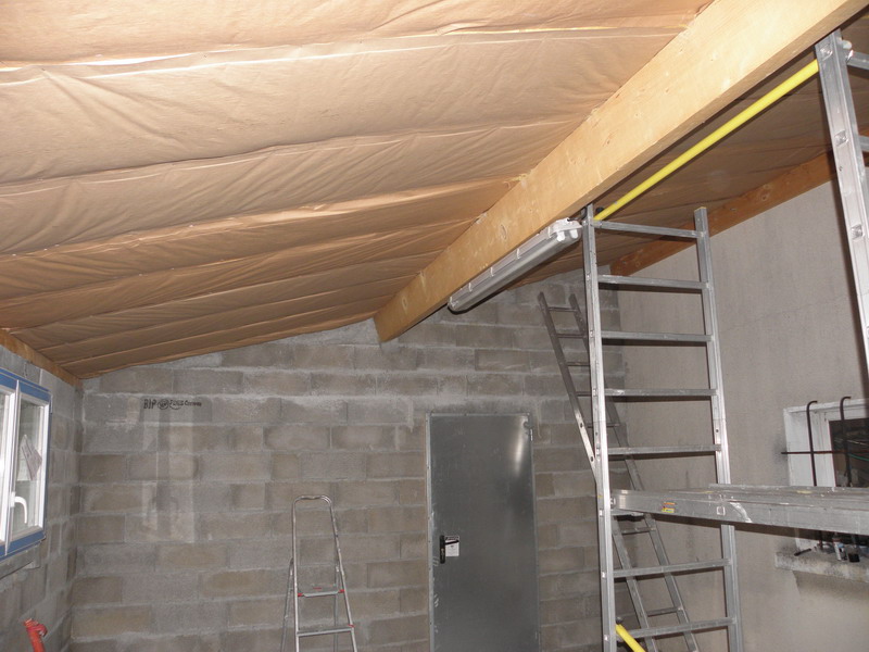

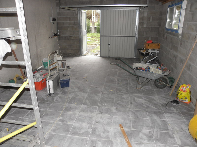

A Noel, j'ai fini le carrelage. et comme dab, tout ce qu'il ne faut pas faire, a ete fait :
1> J'ai mis des genouillères pour pas m'exploser les genoux, et biensur, comme elle ne faisaient que descendre, j'ai serré les sangles... résultat, ca m'a coupé un nerf qui est a fleur de peau derrière le genoux qui gere le sensation du touché du mollet ! du coup, ca fait des fourmis a plein temps derrière le mollet ! d'après le médecin, ca devrait revenir dans quelques mois !
C'est pas grave, c'est rien a coté de toutes les fractures que ma jambe droite s'est deja prise Smile
2> j'ai pas fais de chape car je ne savais pas comment faire, alors j'ai decidé de mettre du carrelage sur la dalle ! mais comme la dalle n'etait pas plate (c'est moi qui l'ai faite !) alors ca a ete une vrai galere.
et comme je ne voulais pas que l'eau rentre par la porte du garage (quasi face a la pluie) il a fallu faire une marche (et oui, j'avais prevu une chappe !) alors j'ai mis du reagreage a l'entrée pour faire la petite marche et ca descend sur 1.5m pour ratraper le reste. Il y a donc une petite pente a l'entrée, mais c'est pas greve car j'ai un regard d'egout dans le garage.
Une galere ce reagreage, 20mn pour le melanger et soit trop liquide, et il se met a plat (je voulais une pente !) ou trop solide et ca se travaille pas bien.
Bref, c'est fini, ya des defaut mais je suis dans l'ensemble content (car c'est plus a faire !)
La je viens de finir l'isolation du toit par de la laine de verre. ils ont fait des progrés car on s'en prend moins dans la gueule que dans le temps (mais un peu quand meme, faut pas non plus mal s'habituer Smile )
A suivre :
- Je vais mettre sous les chevrons et la laine de verre des plaques de BA13 (simples, sans polystyrène )
- l'isolation des murs par du BA13 + polystyrene de 10+40 .
Il est temps que ca sente la fin, car j'ai un bordel monstre dans le 1er garage et je ne sais meme plus ou sont les 3/4 des outils !
Age : 54
