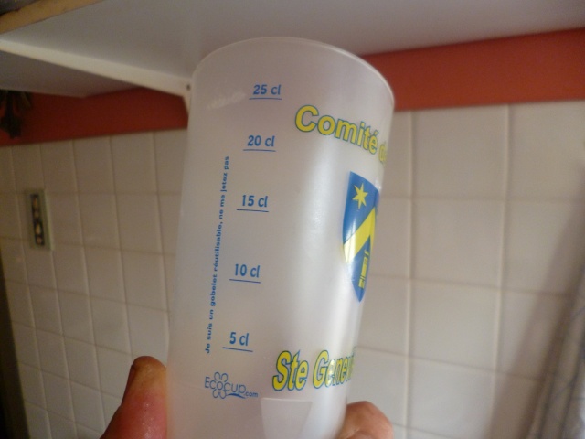

Comme , ce matin , j'a fait la vidange de la SL , j'en ai profité pour essayer de résoudre l 'enigme posée par Zenzimen
Vidange :
Préparation des ingrédients
Et du tube à essais " hautement Technologique "  récupéré à la buvette de l 'Aveyronnaise Classic l ' année dernière
Le carter de la SL , comme celui de la CBs contient 1 litre de bonne huile
La bonne huile étant comme vous le savez tous , celle que vous avez choisie.
En remplissant par petites quantités successives et en controlant le niveau avec la jauge entre chaque " gorgées " j 'ai pu résoudre l ' énigme de Zenzimen
Voici la solution :
Je pense donc que si Zenzimen a consommé 0.250 litre en 980 km , il n' y a pas de soucis.
