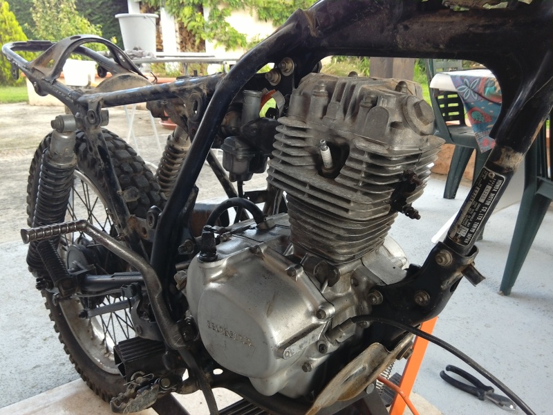

Message  Invité le Ven 2 Oct - 19:43
bientot la fin de la premiere journée!
reste le moteur a sortir du cadre!
le bras oscillant c est fait!
le cadre nu!
pour une premiere journée ,le boulot a bien avancé.
demain degraissage ,poncage ,peinture du cadre et des petites pieces.
pour les carenages et le reservoir ,il va me falloir un peu de mastique et surtout des nouveaux stickers (j ai vu un site dans le 05 qui fait des repliques a l idendique)
a demain!!!!!!!

restauration petit budget 125 honda xls de 1980
Message  Invité le Sam 3 Oct - 11:40
rebonjour!
donc nous revoilà pour la deuxième journée de travail .
ce matin ponçage, nettoyage,peinture.
le moteur d abord, très sale mais en bon état .
pas de fuite, vidange nettoyage crépine ,et centrifuge.
controle tension chaine distribution.
controle calage de la distribution et de l allumage.
tout est en ordre donc en avant pour la peinture." />
le moteur c est fait!!!!!!!!
