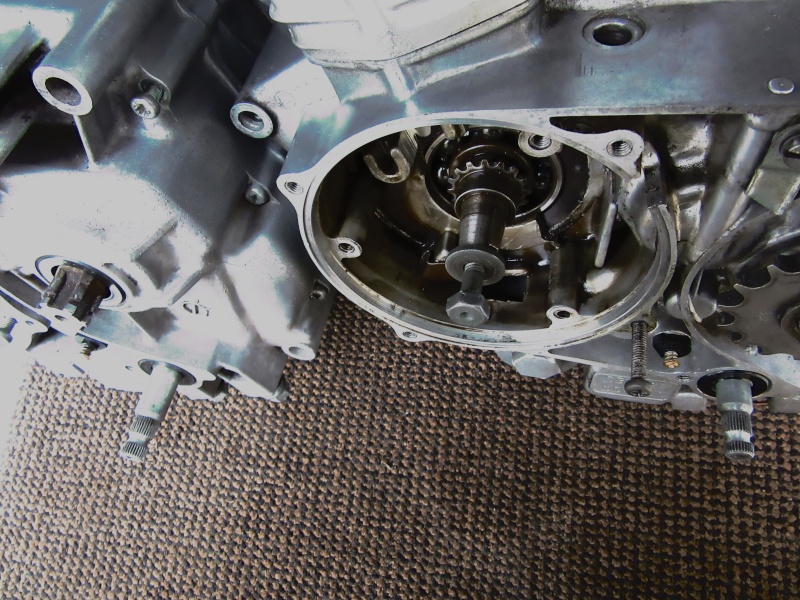

Bonsoir les amis
Comme promis les photos des 2 moteurs .

Re: QUESTION DE COMPRESSION
salut seb et les monomaniacos
ah oui seb le 1 er est pas mal du tout...j ai demonté mon moteur du 2 eme cbs le carter n est pas mal mais le tient est en meilleur etat...............
MP..
MP..
salut tout le monde
comme je le disais a papy ..on sait qu il y a plusieurs évolutions sur les moteur ( cbs...sl ) en fonction des années mais celle la je ne la connaissait pas..............l arbre de selecteur de vitesse est plus long sur (cbs..sl ) apres l année 1973 par apport au 1 ers modeles......................photo...........desolé au montage la photo a etais coupée mais on le devine quand même !!
le moteur a droite cbs 1971 et a gauche cbs 1974 on vois bien la différence de longueur..de l arbre de sélecteur idem SL
Bonjour Zenzimen,
la partie manquante sur le carter, tu as pu la récupérer ?
Je pense que cela vaudrait le coup de la ressouder, ou tenter une colle à froid, après un dégraissage soigneux. Cela te permettrait de garder ton autre moulin complet.
Sinon, pour les évolutions entre les modèles, c'est vraiment dommage que l' on ne puisse pas disposer des n° de série moteur, en fonction des années et évolutions des modèles. Quand on est à la recherche d' une pièce, cela pourrait aider.
