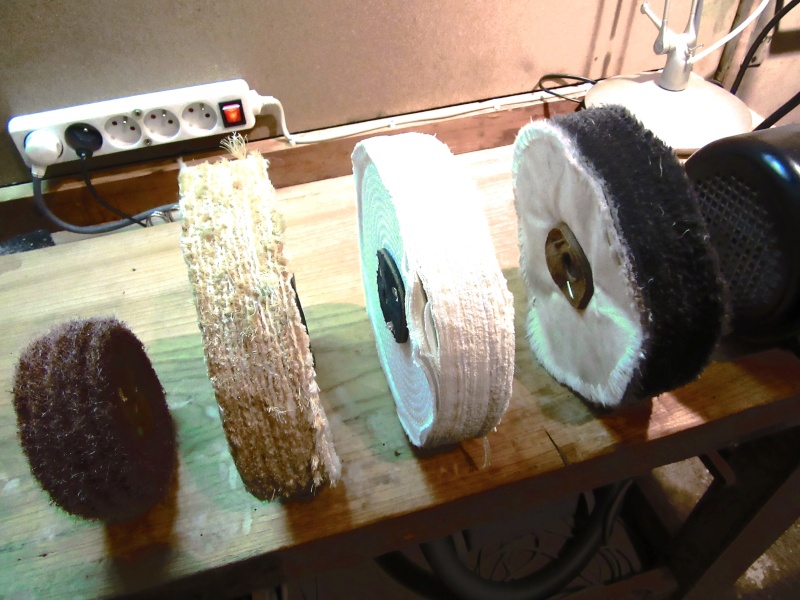

le touret..puissance 2 cv..!!!! 1500 watts . 2900 tours de rotation  .. accessoire  d emmanchement rapide ( queue  de cochon )pas besoin de visser et dévisser un ecrou ( avec une clef ) pour  changer de disque !   tout ce fait en 2 secondes . a la main .. super rapide
disques a polir.......de gauche a droite du plus dur au plus souple ( le dernier est la finition )
les étapes successives pour polir celui de gauche le bordeaux décape pas mal mais fait des rayures parfait pour enlever la rouille et après les 2 autres disques enlèvent petit a petit toutes rayures pour arriver au polissage final tres doux
les disques avec les pattes a polir qui vont avec chaques disques en fonction du travail a faire
un petit essai sur une cuve de carbu la dans ce cas j utilise que le disque N3  pour dégrossir et le dernier lustrage final  n4.....la photo n est pas excellente du a mon flash et la lumière de mon établi...mais en réalité le rendu est super!! pour répondre a ELDO j ai mis 1 minutes juste pour faire une partie de la cuve ça  ça va tout seul ! ( j ai pas fignolé) c est juste pour vous montrer.
pour info un bon touret a polir a besoin de tourner a 2850..2900 tours vitesse ideal pour du bon boulot et encore l ideal avoir de la puissance pour ne pas bloquer le moteur en voulant polir des pieces bien oxydées. comme celui la par exemple il fait 2 CV c est a dire a peu pres 1500 watts...on trouve souvent des tourets qui font entre 400 500 ou 700 watts qui sont limite pour faire du bon taf... le rapport prix  qualité de celui ci  est parfait....
