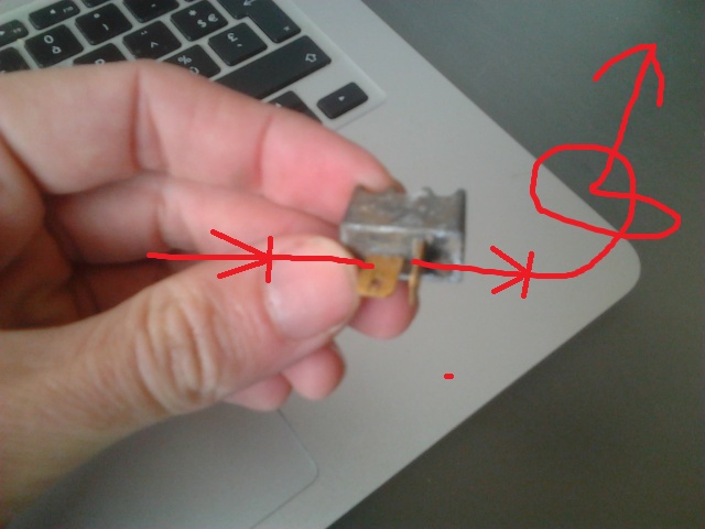

Bonjour pourriez vous me dire svp ou trouver ce petit ? JE NE C EST SON NOM merci d avance

Bonjour Carlos,
c' est une diode, le symbole qui figure dessus le rappelle, elle sert de redresseur pour la batterie, sur la CG.
Sur le schéma électrique, tu devrais la repérer avec ce même symbole.

Salut Carlos.
C 'est une diode redresseuse , ( ou rectifieur au silicium)
Le courant ne passe que dans un sens .
Tu peux tester la pièce avec un metrix , ou une lampe branchée sur une pile.
La lampe doit s'allumer que dans un sens de branchement.
Tu peux en trouver sur Ebay , chez CMS ect

Bonsoir c est exactement sa donc un redresseur le mien est hs j ais fait ce que vous m avez conseillés et rien ne passe c est pour cela que je n avais pas du courant au phare je ne comprenais pas et en le débranchant et mettant en direct le courant passait plus çà commander merci a tous
