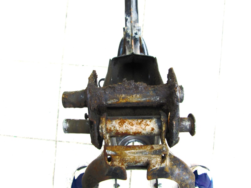

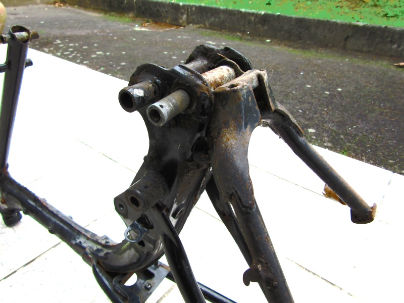

avancement des travaux et continuité dans les découvertes!
je veux bien admettre que ce soit décalé d'origine mais là, ça sent la gamelle à plein nez
si quelqu'un a des photos de cette partie du cadre, ça m'interesse

Oups !, effectivement ton cadre a été martyrisé .
Pas facile à réparer de manière perrene , sécure et satisfaisante.
Il faudrait faire un marbre à partir d'un cadre conforme.
Que penses tu faire ?
Papy Gadin.

ça ne me gêne pas que vous continuiez sur mon post, c'est moi qui ai lancé le débat
pour le cadre, seule cette partie à l'air d'avoir pris, le reste est aligné à l’œil, je vérifierai mieux avec une ficelle mais pour moi, seule le bas à bougé.
pour redresser, à la presse certainement mais est ce parfaitement aligné ou y a t il un léger décalage, là je n'ai pas de réponse pour l'instant mai sje pense que ça doit être aligné

super merci, j'ai du taf pour remettre tout ça dans le bon axe!

après quelques coups de marteau:
un peu de soudure à refaire autour des bagues de la béquille et ce sera top
reste plus qu'à voir la béquille qui se balade de droite à gauche, je soupçonne qu'elle ait été "modifiée" pour pouvoir fonctionner avec le cadre déformé
