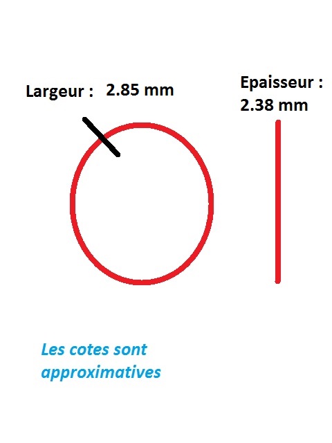

votre avis au sujet du joint plat qui entoure le stator
ce joint a une section rectangulaire, soit plus large qu 'épais ou plus épais que large selon le sens de sa pose
je voudrais savoir dans quel sens il se monte
est ce le coté le plus large ou le moins large du joint qui doit etre a plat au fond de la rainure contre le carter ?
si je pose le coté le moins large dans la rainure contre le carter le joint ne couvre pas totalement la largeur de la rainue et reste saillant de 1 à 2 mm environ
si je pose le coté le plus large du joint dans la rainure il faut l 'enfoncer en force pour qu 'il se loge bien a plat au fond de la rainure
quel est le bon sens d 'apres vous ? faut il enfoncer ce joint dans sa rainure en forcant un peu pour qu 'il se loge completement dedans ?
merci pour vos réponses

Message  PapyGadin le Lun 16 Mai - 16:44
Salut Chap.
C 'est le coté le plus épais ( environ 2.85 mm ) qui doit être face à toi .
Le coté le plus fin ( environ 2.38 mm ) est donc la tranche du joint .
Il faut donc forcer un poil pour guider le joint dans le logement du carter.

Re: a etre tester
Message  chap 53 le Lun 16 Mai - 18:16
salut Papy Gadin
merci pour les precisions concernant le joint, il faut donc bien appuyer dessus pour le faire rentrer dans la rainure autour du stator
