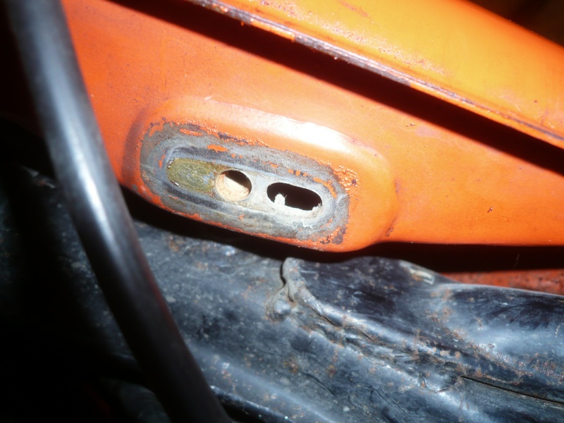

Le pot silencieu est la pièce la plus moche ...3 trous au lieu d'un et bien rouillé ! Sad

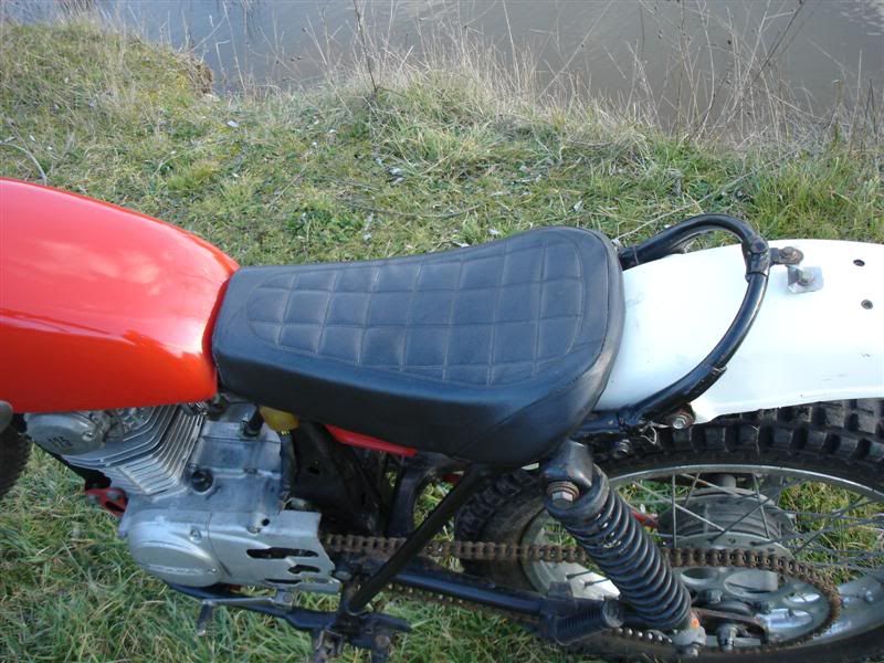

Pour la selle je pensai a ça ...quelqu'un sait ou on peut en avoir ?

Il as juste une belle fente de 10cm environ...(surement pas si compliqué que sa a ressouder et pas envie de mettre 130 euros dans un neuf ^^)

Et pour le garde-boue ce sera ça ...y a juste un petit soucis de pattes qui n'on pas la bonne taille

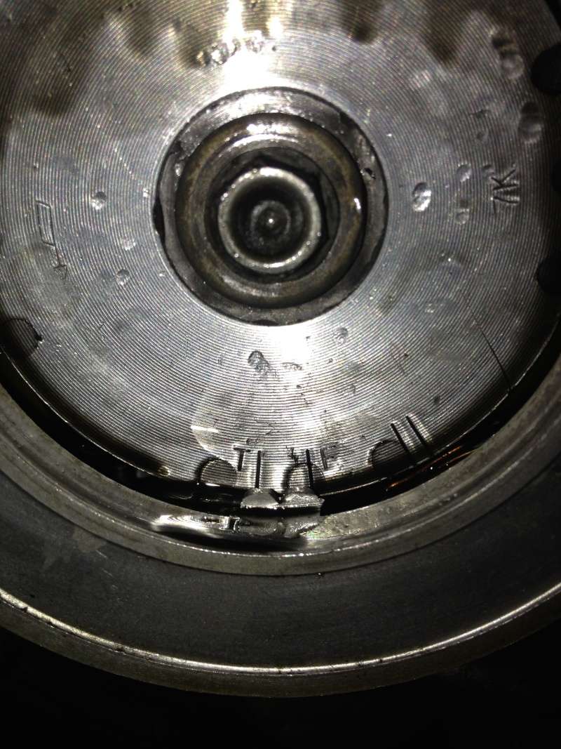

j'ai remarqué que quand je fait tourner le rotor avec une clé de 13 (pour faire bouger le piston) et que quand j'arrive au point dur , la chaine est très tendu a droite et détendu a gauche...
des avis...(pas mal de gens vacance j'ai l'impression)
Sancho
Merci PapyG (a force d'etre le nez dessu je perd le sens d'orientation ! Smile  Rolling Eyes
oui je suis en rodage ...donc je ne dépasse pas les 5000 tours.. j'ai une couronne de 47 dents...
pour l'allumage ..je pense que moteur est peut etre un peu space (spécial) (vilo xr200 6mm plus long, 2 joint d'embase, chaine 100 maillons)
j'ai 2 mm d'écart vers la gauche par rapport au trait du T (si j'aligne le repère O du pignon pile poil en face du repère carter ) (sur la photo on a l'impression que le O du pignon est un peu trop a droite par rapport au repere carter ...Mais c'est la photo qui fait ca !)
2mm d'écart (mesuré au pied a coulisse)
Donc si j'ai bien compris si avec cet ecart (pignon/repere) et que j'aligne le repere carter et le repere F pil poil ...je risque d'avoir un peu trop d'avance ..et des retour de kick!
(si mon sens d'orentation est bon )
donc logicement il faudrai que je decalle le trait du F 2mm à gauche du repere carter pour avoir le bon allumage (et je risque d'etre en retard si je vais plus loin que 2mm)...
non d'un binz Smile

EUREKA !!!!!!!!!!! EUREKA !!!!!!!!! EUREKA !!!!
Chercher l'erreur
TROP DE RETARD !!
TIN de gremlin ...il a encore frappé ...je vais changer mon pseudo en "Chasseurdegremlin" ...non de zeus..
aucune idee pourquoi l'allumage a bougé ! On l'avais réglé au poil avec lampe strobo avec Jarvic !
Bref j'ai recaller l'allumage sur le point F ...et
CA DéMARRE DIRECT au quart de tours ....MEME d'une facilité déconcertante !!!! JE respire a nouveau ..apres m'avoir presque intoxiqué au gaz d'echappement pendant ces interminables réglages !!
DONC INFO A RETENIR ....SI TA BELLE A DU MAL A DéMMARRER au ralenti...= il ya peut etre trop de retard a l'allumage !!!
PFFFFFF ...tout ce temps perdu .. :baffe:  " pour de l'experience gagné"
ET que ca serve a la communauté
Sancho
