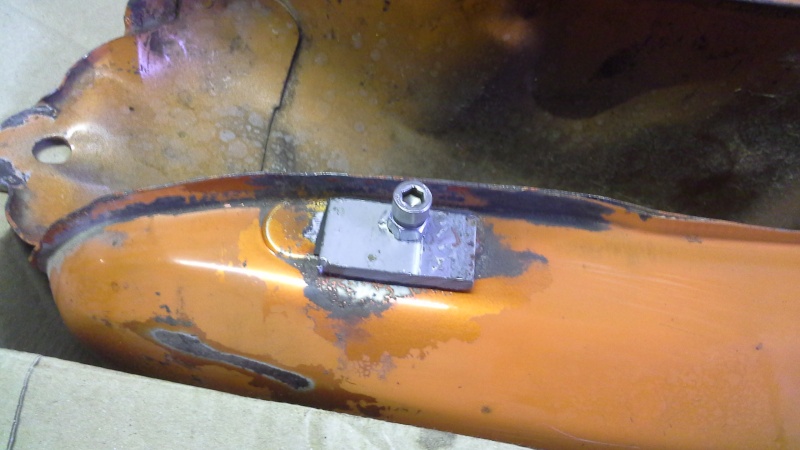

Dégraissage du réservoir avec le kit de traitement Restom
Le fer plat et chambre à air à la place du robinet d'essence
Restauration d'une SL Isèroise <a href=Restauration d'une SL Isèroise 20160126" />
Le bouchon de réservoir bien pratique prêté par un pote
Restauration d'une SL Isèroise <a href=Restauration d'une SL Isèroise 20160128" />
Pierre38
Nombre de messages : 130
Date d'inscription : 02/01/2016
Restauration d'une SL Isèroise Empty Re: Restauration d'une SL Isèroise
Message  Pierre38 Dim 17 Jan - 21:31
Et essai de la méthode  "Méchoui", avec une poignée de clous dans le réservoir pour enlever la rouille (mais il n'y en avait presque pas)
Restauration d'une SL Isèroise <a href=Restauration d'une SL Isèroise 20160129" />
Finalement, les sangles n'ont pas tenu, et j'ai terminé le "secouage" à la main

Pierre38 a écrit:Pendant ce temps là, le produit de traitement Restom dans le pot d'échappement
L'occasion de me rendre compte d'une petite fuite au niveau d'une soudure de la patte supérieure
Restauration d'une SL Isèroise <a href=Restauration d'une SL Isèroise 20160131" />
il me semblait que ce produit n'était pas conseillé pour des pot à chicanes
et c'est le cas sur la SL
Restauration d'une SL Isèroise Hermine-3 Restauration d'une SL Isèroise Obzoli12
