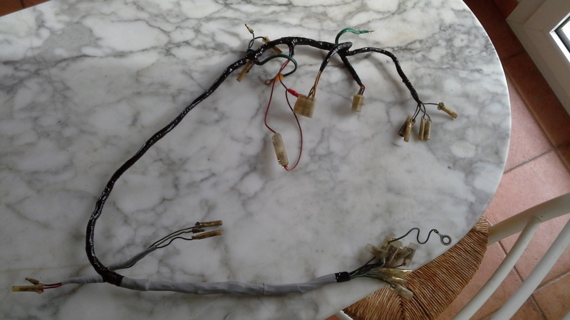

Le faisceau électrique avant
et le faisceau après remise en état
(J'ai bien fait d'ouvrir le faisceau, il y avait un fil coupé)

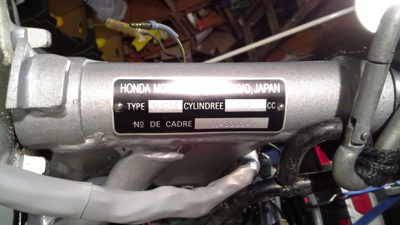

Re: Restauration d'une SL Isèroise
Message  Pierre38 le Dim 28 Fév - 22:24
Passage du faisceau électrique, désolé pour les puristes, il n'est pas en gris sur toute la longueur !

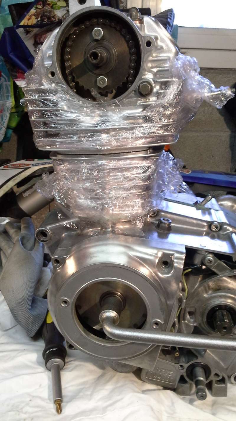

Et je repasse au moteur !
Remontage des soupapes (un peu de difficultés pour remettre en place les demi lunes, simplement car j'écrasais trop le ressort)
Remontage de la culasse
Calage de la distribution
Et voilà un coté de terminé

Des carters qui cuisent après peinture et verni
Et les joints spi sortent facilement avec un carter chaud, j'ai sorti celui de la prise de compte-tour avec une percerette et en chauffant au décapeur thermique
Préparation du joint de carter d'embrayage
Et on ferme !

Message  Pierre38 le Mer 2 Mar - 0:27
Le moteur coté face
Quelques marques de sélecteur sur le carter, mais bon, elle n'est pas neuve quand même !
