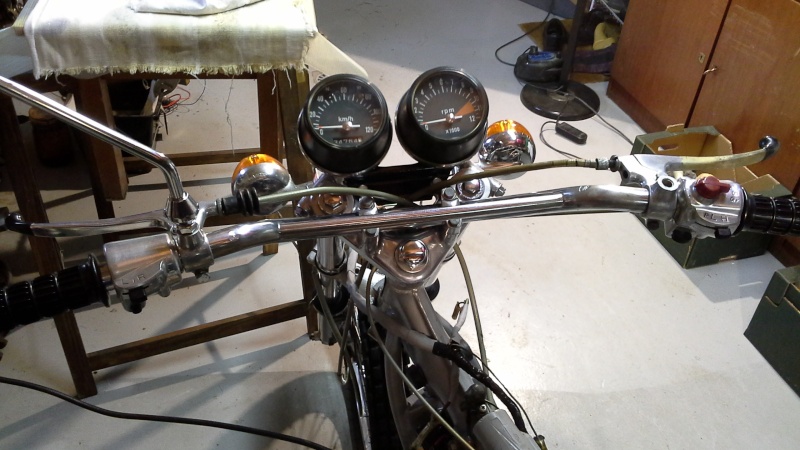

Salut les fondus !
Le guidon, avant
Et après remontage, avec une cocotte d'embrayage fournie par Montségur
J'ai démonté tous les comodos, c'est un plaisir de remonter celui des clignos, avec les deux ressorts et la bille !

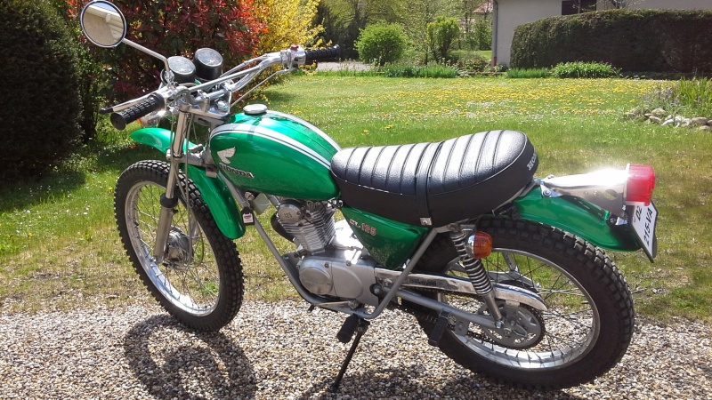

Hello les monomaniaques !
Enfin reçu les pièces de carrosserie peintes
Très bon travail, c'est beau, le problème est que l'on n'ose pas les toucher de peur de les abimer ...
Les caches latéraux avec les stickers de Sergio, encore merci
Pièces reçues mercredi, tout est déjà remonté sur la moto, patience pour les photos, elles arrivent..

Message  Pierre38 le Ven 22 Avr - 21:50
Bonsoir Sergio, prof et tous les autres,
Pour la vague, sur le réservoir, ça doit être un effet, en tous cas, on ne voit rien après montage
Et voici quelques photos de l'ensemble
Ma photo préférée:
