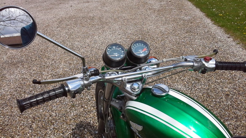

seul petit détail le câble d'accélérateur passe entre les compteurs comme les autres câbles
et le SL est un peu bas, normalement il ne s'aligne pas avec le 125
pour le reste bellissimo

Merci, et bien noté pour le câble d'accélérateur
D'ailleurs, j'en ai commandé un nouveau car j'ai un problème de régime moteur qui reste un peu haut après avoir coupé les gaz (quelques secondes, ensuite il redescend)
Je ne suis pas encore certain que cela vienne du câble, mais son état justifie son remplacement
J'ai probablement le câble d'embrayage qui doit être mal passé également car il gêne le mouvement du levier de starter, voir photo

Pour le sticker, tu as raison, pourtant j'avais donné une photo du modèle à mon peintre, mais bon, il faut bien qu'elle ait quelques petits défauts

Bonjour Pierre38,
beau travail.
Pour le câble d' embrayage, il doit passer le long de l' épine dorsale du cadre, côté droit et descendre en suite quasi à la verticale du tendeur sur le cadre.
Le filtre à essence, une fois la durite rebranchée sur le réservoir risque d' être une gêne pour le levier de starter.
Pour le retour du boisseau, soit c' est le câble d' accélérateur qui est abîmé, soit une légère déformation du corps du carbu, serrage pas équilibré des deux écrous de fixation et l' un serré trop fort.

Bonjour Eldo,
Merci pour les infos pour le câble d'embrayage, je vais corriger ça
Le filtre à essence, je l'ai enlevé, il m'a juste servi pour les premiers essais avec un réservoir de tondeuse ...
Le serrage du carbu, j'ai déjà essayé mais ça n'a rien donné, je pense quand même que cela vient de l'état du câble

Papy Gadin,
pour le câble du compte-tour, il doit passer à l' intérieur du tirant gauche du cadre, pas à son extérieur (voir ta photo), et il y a une épingle métallique qui le maintient fixé le long du tirant.
Sinon, comme sur ton montage, la trajectoire est trop oblique, le câble force dans sa gaine.

Salut Eldorado
Damned !
Tu penses que c'est à l'endroit du cercle orange , que la câble de CT doit passer à l'intérieur ?
Il va falloir que je corrige ça .
PapyGadin- Nombre de messages : 5106
Re: Restauration d'une SL Isèroise
Hi, Papy Gadin !
Oui, à cet endroit, et l' épingle maintient la gaine un peu à l' écart du tirant du cadre.

Salut Eldorado.
Tu es sur de toi ?
Sur la SL d ' Aurélia , le câble passe à l'extérieur .
Le câble d'origine a un renfort pour le protéger du frottement sur la tube du cadreCe qui laisse penser que le câble passe à l'exterieur.
Je vais essayer de regarder si je trouve un détail sur les pubs Honda.
Affaire à suivre
Tu es sur de toi ?

Je viens de regarder sur une photo de la RMT, p. 23.
Effectivement, le câble passe à l' extérieur.
Par contre, tu dois avoir un problème de positionnement sur ton câble, la contrainte est forte avec le guidon tourné sur la droite.
Pour ma part, je l' ai positionné comme je l' ai indiqué, c' est le meilleur passage que j' ai pu trouver, pas de contraintes et pas de frottement sur le cadre.
