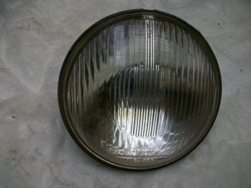

L'optique de phare Stanley et sa plaque-phare typique XR des débuts 80's :
L'optique est beau, le chrome intérieur nickel et le verre sans aucune rayure, fêlure, brisure, cassure ... I love you
