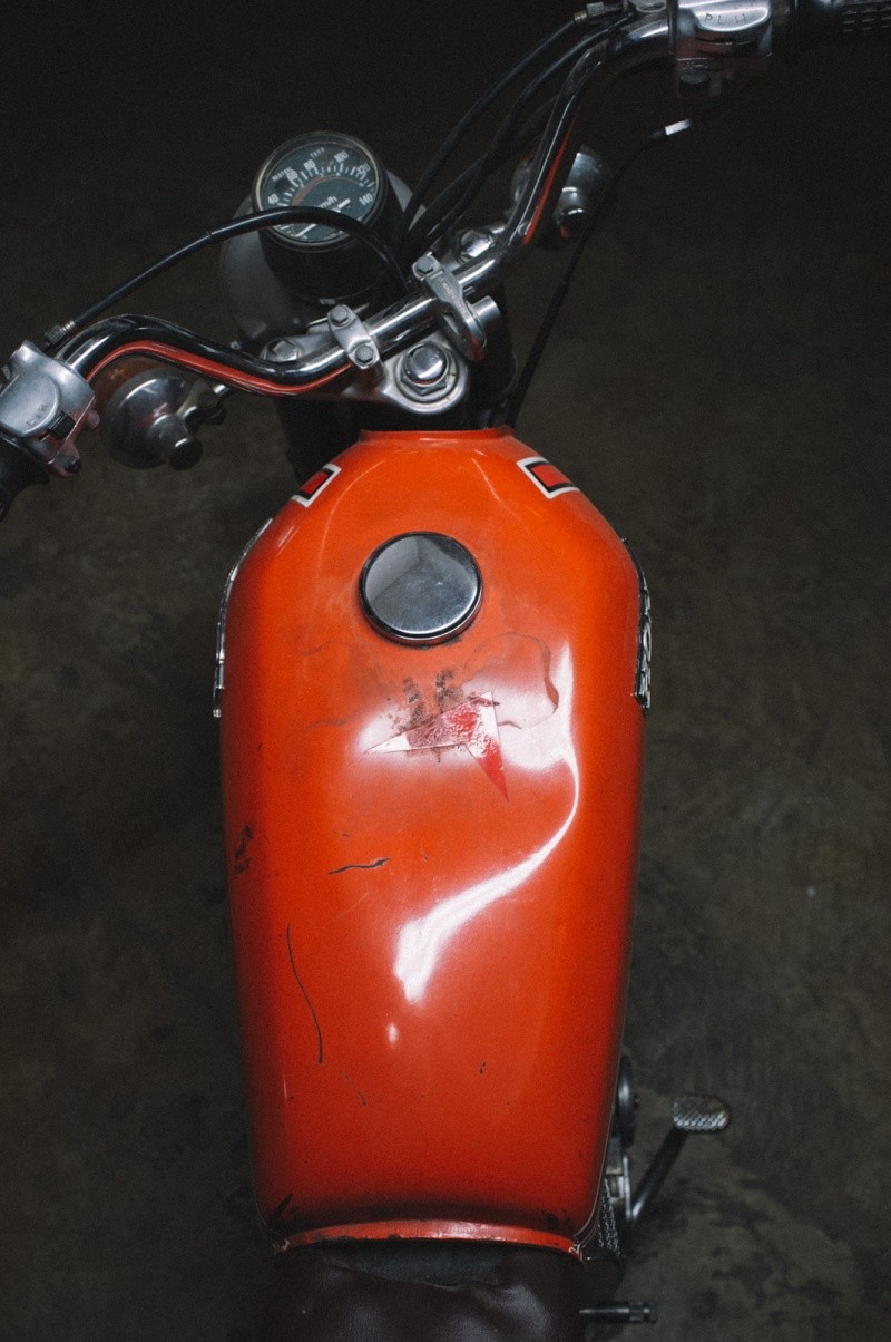

J’ai fais récemment l'acquisition une Honda CG 125, elle date du 06/07/1977, a 3421 km au compteur, et elle est dans un piteux état comme vous pourrez le constater !
J’entreprend donc de la restaurer, vas y avoir du boulot !
Quelques photos de la moto dans l’état dans lequel je l’ai récupéré :

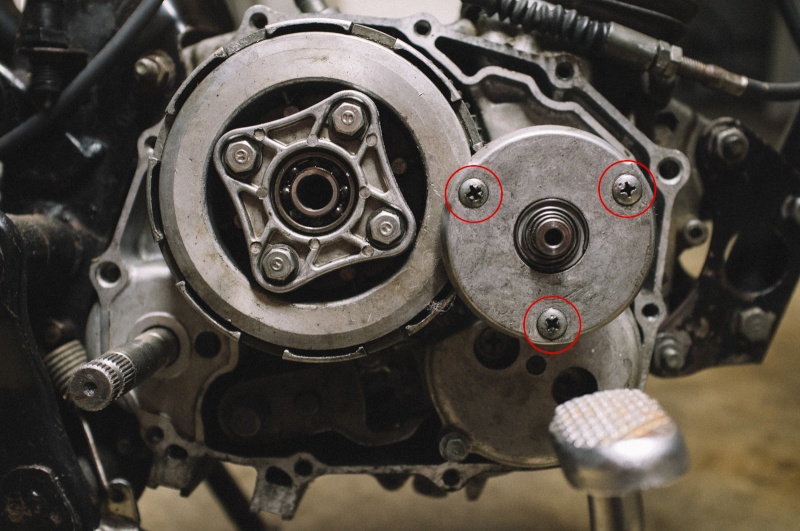

Voici une photo sur laquelle on peut bien distinguer les 2 éléments qui posent problème :
Restauration d'une CG 125 de 1977 Dscf3023
Comme vous pouvez le voir, le ressort du kick est bel et bien délogé, ce qui explique (si je comprend bien) pourquoi il tourne dans le vent.
Concernant le sélecteur, j'ai testé de jouer sur la position gauche / droite de l'axe, et ça me permet effectivement d'enclencher les vitesses.
En revanche, j'ai du mal à savoir si une vitesse est bien enclenchée ou pas, car la roue reste libre.

le carter d' embrayage sert de butée à l' axe du sélecteur et l' empêche de se déplacer latéralement.
Comme tu vas devoir tout ouvrir, tu pourras en profiter pour tout contrôler, l' état de la pignonerie, le jeu cylindre-piston, le jeu à la coupe des segments, etc... Et aussi, bien nettoyer l' intérieur de ce moteur. Un conseil, commence par nettoyer l' intérieur de l' épurateur centrifuge, il semble en avoir grand besoin.

Epurateur centrifuge nettoyé, il y avait environ 3 ~ 4 mm de crasse sur son pourtour :
Pour ceci, une fois le carter d'embrayage retiré (il l'était déjà chez moi), il suffit de dévisser ces trois vis (entourées en rouge)
Restauration d'une CG 125 de 1977 Dscf3025
Je n'ai pas eu de souci particulier à retirer ces vis. Le couvercle s'enlève tout seul après cela, et il faut nettoyer l'intérieur de celui-ci, ainsi que l'autre partie encore fixée au moteur. J'ai utilisé un petit tournevis, sans forcer et en faisant bien attention de ne pas abimer le joint.
Restauration d'une CG 125 de 1977 Dscf3024
(on voit ici la crasse dans le tier en haut à gauche)
